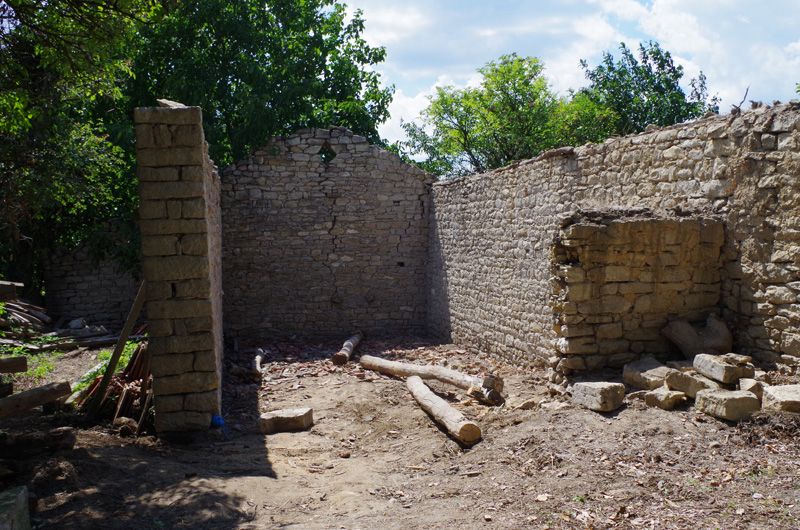

День добрый, завсегдатаи! :D Можно уже вводить обращение "по немногочисленным просьбам"...собственно, освещаю текущее положение дел по переделки амбара в гараж. А пока это не сделано, то ни о каких продвижениях в моих проектах речи идти не может :(
На данный момент вышел на "нулевой" этап: всё почищено, всё, что нужно, разобрано. Кроме стен, которые требуют ремонт, ничего и нет. Но есть ещё одна проблема, на участок слишком узкий въезд, который нет возможности расширить, т.к. он заперт между соседским забором и стеной дома:

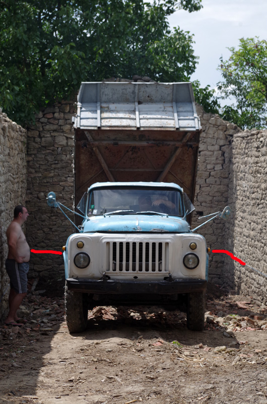

Ширина 270см, для легковушки хватает, но трактор или грузовик не въедут. Завтра жду багер (смесь трактора и экскаватора), который должен сделать новый въезд.

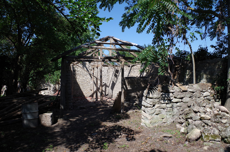

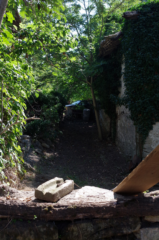

Буквально пару дней назад ещё это вглядело вот так:

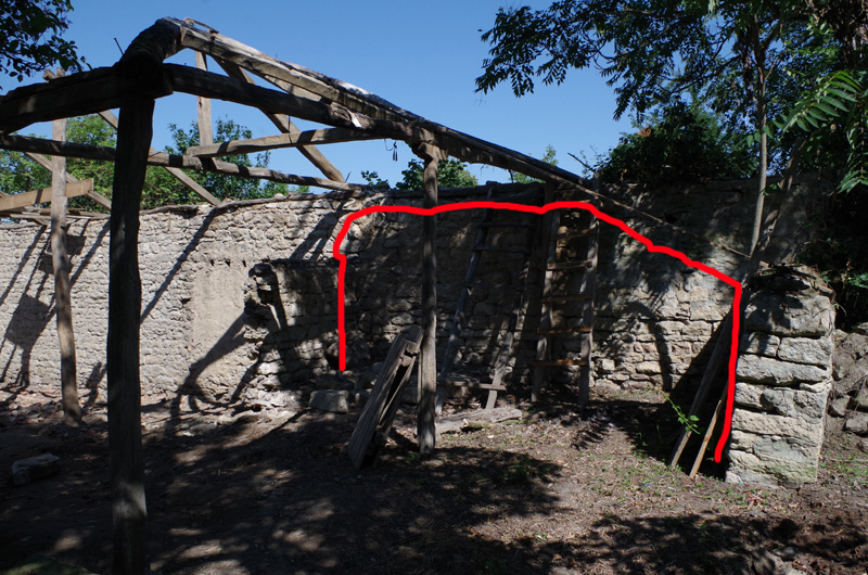

На следующем снимке видна трещина в задней стене, даже две. Потребуется ремонт, но своими силами это сделать не смогу, договорился с местными мастерами, чтобы привели в чувства все стены заодно. Снял последние колоны и остались только стены, теперь выглядит вот так:

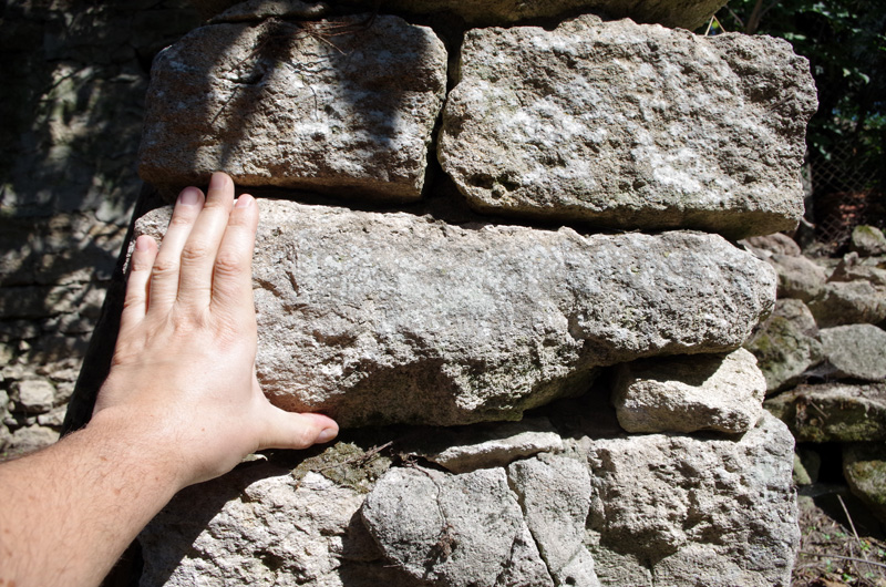

Кстати, во время заваливания (я освобождал боковые балки, цеплялся тросом и заваливал в сторону выхода) последней стойки-колонны, я не смог удержать и она жахнула со всей силы по "больной" задней стене, а ведь колонна (+ две боковых) дубовая и не лёгкая, но без каких-либо последствий.
Такая крепкость раньше достигалась очень просто - шириной стены, она составляет 50+ см.

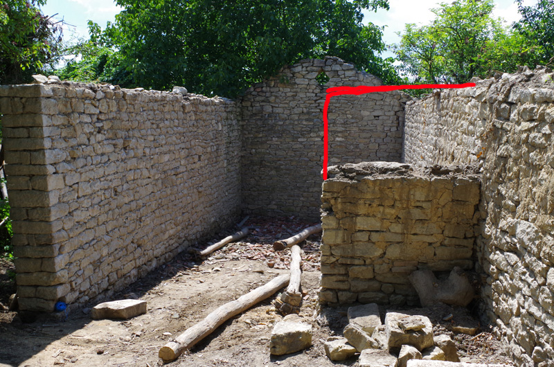

Немного о планах. Эту стенку буду наращивать до общей высоты, а слева от неё будут ворота:
А уже за пределами гаража хочу сделать летнюю мастерскую (она будет накрыта продолжением крыши с основного гаража)

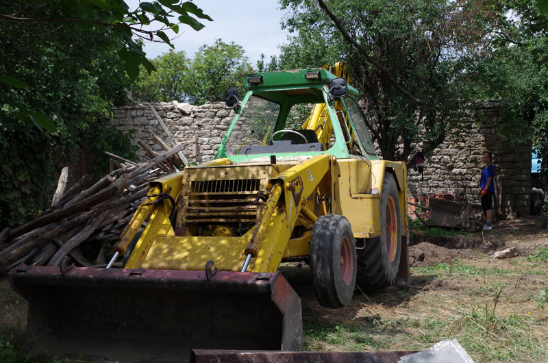

Завершили работы по выравниванию пола и организации нового въезда для тяжелой техники на участок. Это был какой-то парад ретро техники :D :
Старый-добрый ГАЗон, причем с дизелем Perkins и владелец уверяет, что это экспортный вариант для европы был. Кстати, можно обратить внимание на уровень, который пришлось поднимать (отмечно красным), перепад составил добрых 60см:
Ещё один ветеран - маркиJCB, прибывший в марте месяце из Австрии или Германии.:

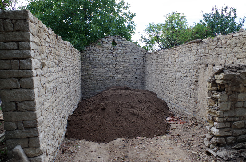

В итоге получилось 7 кузовов грунта (на фото ещё не всёна месте):

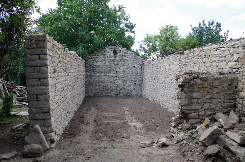

Чуть подровнять, и готово:
На данный момент высото стен - 270см.

werwoolf wrote:2. Перепад высот грунта очень большой? По фото мне кажется около 20-25 см... Пока будет так оставляться или сразу заливаться?
Не меньше 60см! Можешь посмотреть по фото в предыдущем посте.

LevS wrote: перепад составил добрых 60см
Да уж... Очень большой перепад для такой длины...
