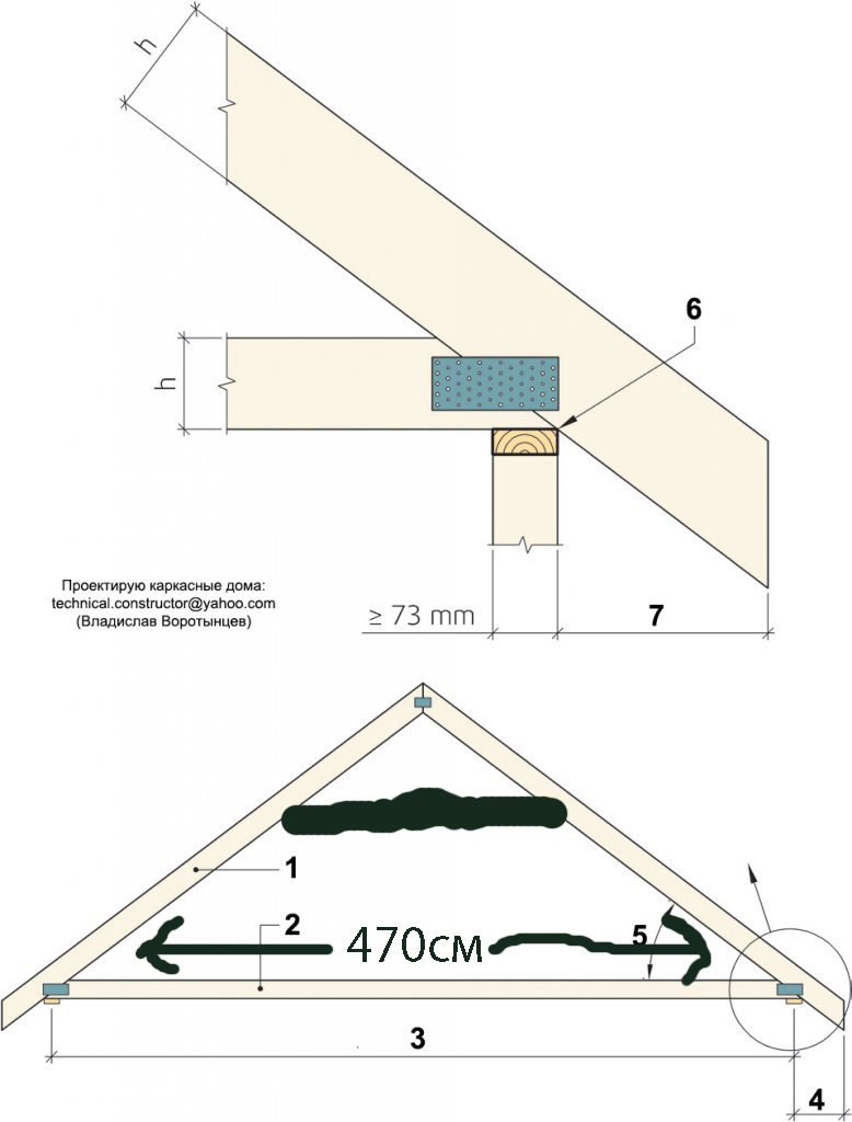

LevS wrote:Я хочу избегнуть от использования металлоконструкций там (с эстетической лишь точки зрения), могу ли я положить брус, скажем 15х15 на который встанет упор конька крыши? И к нему же завязать стропила крыши.
я бы так не усложнял. Для ферм кровли взял бы только доску 200*50. Делал бы треугольные фермы, возможно, даже без усиления (снеговая нагрузка в твоем регионе, наверняка, смешная). Скреплял бы перфорированными пластинами (продаются повсеместно), обычными, или ершеными гвоздями (не саморезами):
При этом при заливке армпояса можно сразу сделать закладные (уголки), для крепления ферм. Тебе самое важное - жестко закрепить нижнюю затяжку фермы к обоим стенам, чтобы исключить расползание стен:
Если опасаешься - можно собрать более сложную ферму:
Но в обоих случаях разумно использовать один и тот же типоразмер доски (50*200, например) - это упрощает и заказ, и минимизирует остатки.

Tone wrote:я бы так не усложнял. Для ферм кровли взял бы только доску 200*50. Делал бы треугольные фермы, возможно, даже без усиления (снеговая нагрузка в твоем регионе, наверняка, смешная). Скреплял бы перфорированными пластинами (продаются повсеместно), обычными, или ершеными гвоздями (не саморезами):
Скажи, а допустимо ли, перенести затяжку А-образной фермы наверх:
И ты предлагаешь вообще отказаться от конька между А-фермами?

LevS wrote:Скажи, а допустимо ли, перенести затяжку А-образной фермы наверх:
Конструктивно - почему нет? Смысл такого исполнения именно в том, чтобы получить жесткий треугольник.
Но когда "затяжка" снизу - так удобнее крепить всю ферму к стенам. Потом, если пространство под кровлей не потребуется - ты стелишь доску по "затяжке" и получаешь чердак для хранения длинных ненужных вещей.
Или же подшиваешь снизу, и между "затяжками" кладешь утеплитель. Получаешь теплый контур.
Переносить не стоит, а вот усилить второй перекладиной очень даже хорошая идея. А если рассматривать вариант мансарды, то это будет правильным решением:

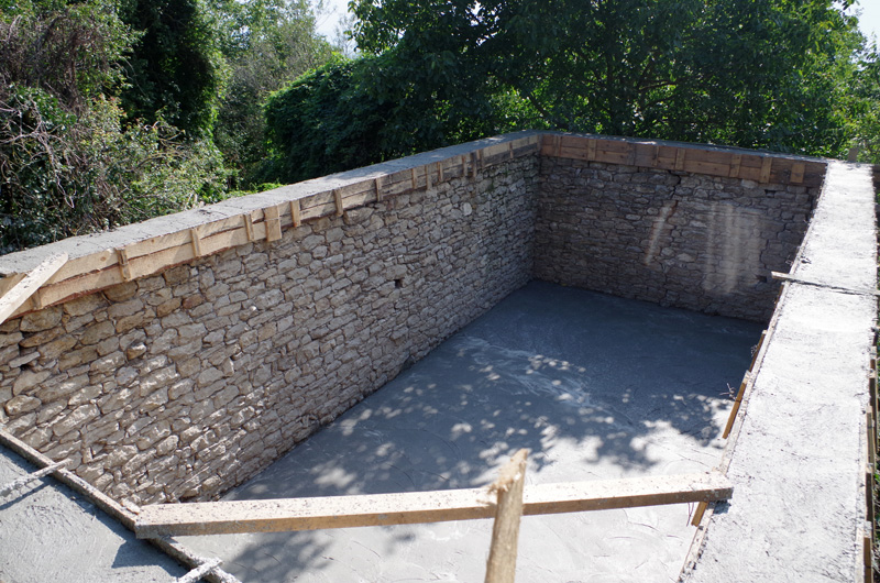

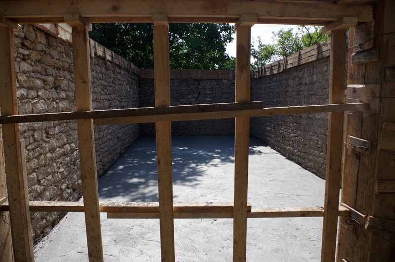

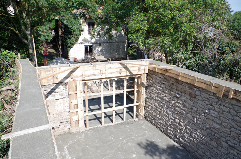

Закончились бетонные работы! Дело большое и ответственное. Армпояс по кругу получился 50на20, пол залит где-то 15см., балка над воротами 50на50, которая лежит на двух бетонных колоннах, завязанные на стены. Марка бетона С20/C25
Немного фото:
Re: Гараж из каменного амбара
Postby Tone » Sun Aug 05, 2018 6:25 pm
Выглядит убедительно! Я бы еще площадку бетонную перед гаражом максимально нарастил - всегда найдется, что на нее поставить или чем на ней заняться :wink:
Postby LevS » Sun Aug 05, 2018 6:32 pm
Tone wrote:Выглядит убедительно! Я бы еще площадку бетонную перед гаражом максимально нарастил - всегда найдется, что на нее поставить или чем на ней заняться :wink:
Согласен, так и планировал. Но не хватило бетона. И так заказал 16 кубов.

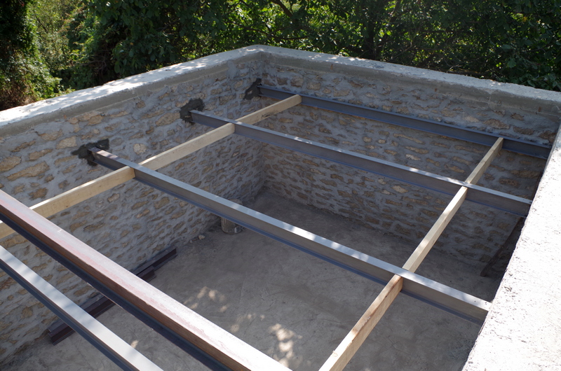

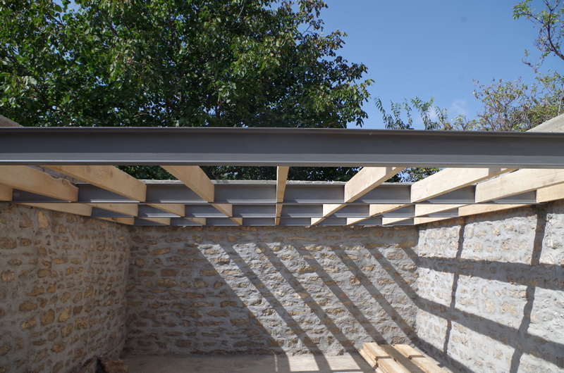

Закончился следующий этап - сделано перекрытие мансарды. Размер жилой комнаты получился 460х500, по длине это чуть меньше половины всего строения.
Чтобы увеличить высоту жилого пространства на мансарде, перекрытия легли на 60см ниже высоты стен.
Балки перекрытия - 16-ый двутавр, лаги - доски 15х5
Высота гаража под мансардой - ровно 200см
Пол застелил доской 2,5 см и шириной 20см, пошёл дождь и пришлось укрыть, так что, поверьте на слово :)

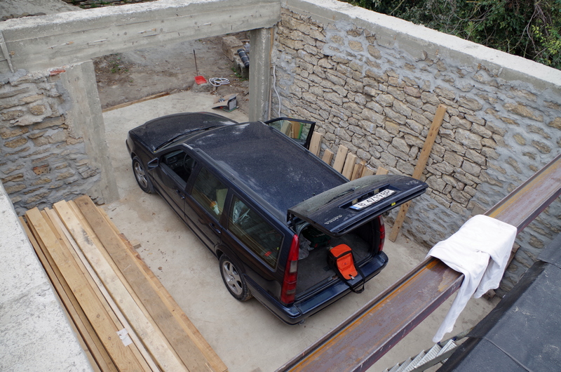

Первый заезд автомобиля в гараж! На фото - моя труженица Вольво В70

LevS wrote:Закончился следующий этап - сделано перекрытие мансарды. Размер жилой комнаты получился 460х500, по длине это чуть меньше половины всего строения.
Хороший размер комнатки! С нетерпением жду продолжения!
LevS wrote:Чтобы увеличить высоту жилого пространства на мансарде, перекрытия легли на 60см ниже высоты стен.
Лев, а стены "насквозь" пробивали под двутавры или "глухим отверстием"?
LevS wrote:Высота гаража под мансардой - ровно 200см
Лев, а по ощущениям такая высота комфортна? Я просто при своих 175 местами при высоте потолков 190 инстинктивно пригибаюсь, хотя и понимаю, что головой не достану :mrgreen:
И еще вопрос - стены изнутри штукатуркой обмазывали или цементом?
