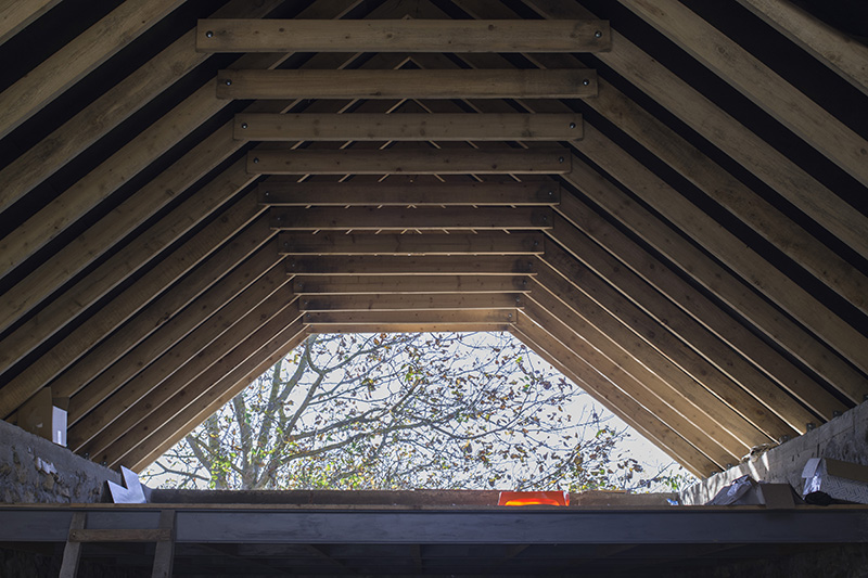

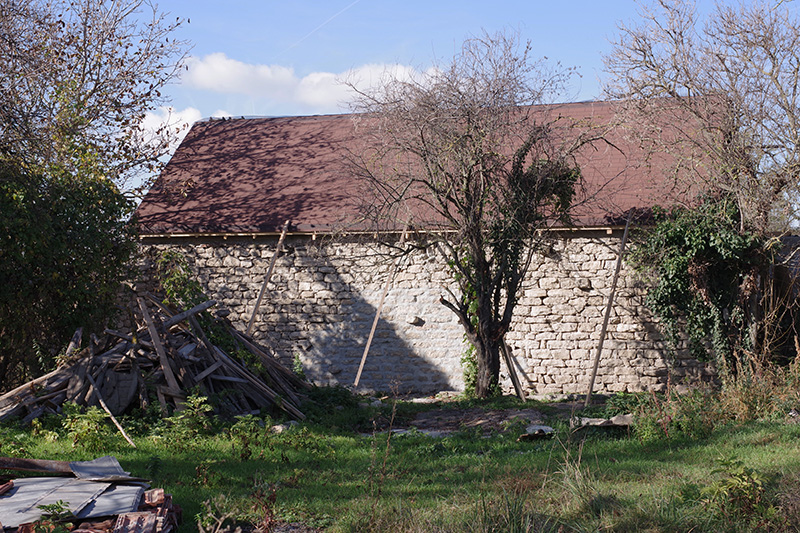

Крыша над гаражом готова! Надо ещё доделать конёк и сделать продолжение перед въездом, чтобы перед воротами был навес. Чем я, собственно говоря и займусь скоро, если позволит погода.
Стропильная система, а в нижней части видно перекрытие мансардного жилого помещения.

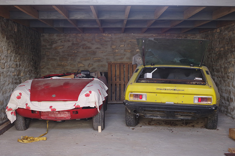

Притащили заброшенных бедолаг в новый дом
"ДОМА"

Красота! Второй этаж все еще планируется делать под жилую комнату?

werwoolf wrote:Красота! Второй этаж все еще планируется делать под жилую комнату?
Да, обязательно! 4,60 на 5 метров - вполне хватит. Очень постараюсь сделать там большое панорамное окно, там если этому ореху ветки попилить, то вид хороший.

Tone wrote:Ну, с переездом! Как раз до зимы успел! Что с отоплением думаешь?
Спасибо! Наконец-то теперь есть гараж на две машины + отдельная мастерская такого же размера, нет необходимости что-то выгонять, чтобы загнать что-то другое на ремонт или обслуживание. С отоплением здесь остро вопрос не стоит, сейчас ноябрь, а за окном утром +17. Но с января будет холодно и снег. На данный момент получил в дар сплит-систему (кондиционер, работающий на отопление), которую повешу над воротами. Кстати, установил утеплённые рольворота. А в жилую комнату поставлю печку-буржуйку.
