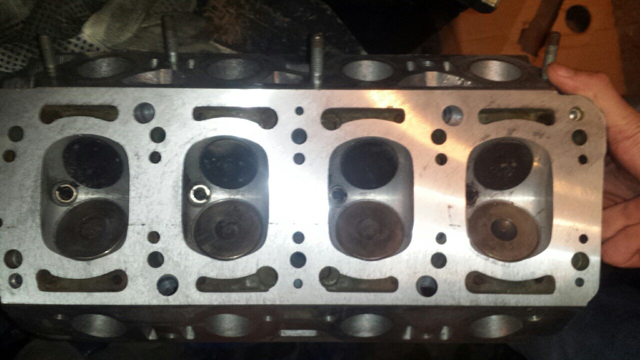

Postby Pahenshtein » Wed Apr 13, 2016 7:29 pm
Зеркальная. Я уже сравнивал по фото. И гбц его не поставишь( там переделок много. Впуск же сзади получится тогда. А мне нужны карбы. И колено придется переделывать от Кромы. Под подшипник сзади и спереди вытачивать под втулку. И ремень может не так встать. в общем гемор.. лучше родное ставить, чем пробовать что то никогда никем не деланное. и попасть на деньги
Share2016-04-13-f18aaa63206a1a70f17628920677d36592bed155cc600c7ba946332ff6a2ed62-Picture.jpg
Share2016-04-13-f18aaa63206a1a70f17628920677d36592bed155cc600c7ba946332ff6a2ed62-Picture.jpg (201.6 KiB) Viewed 35325 times
Postby Pahenshtein » Wed Apr 13, 2016 7:37 pm
Это чистая гбц от Кромы. Вот моя. Если смотреть на клапана впуска то видно будет что рисунок другой совсем масляных и охлаждающих каналов. Не могу фото вставить..(( размер большой а я со смарта..
