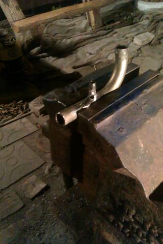

В этом посте я расскажу как была "устранена проблема течи масла", а именно турбина:
Открутить турбину от коллектора проблем не составило, т.к. горячая улитка все равно осталась на своем месте. Далее из толстого металла (3 мм) была изготовлена заглушка, просто круг металла с отверстиями для болтов крепления. Упорные скобы было решено оставить на месте для пущей надежности. В процессе примерки:
После этого заглушка была покрашена специальной термостойкой краской с частицами алюминия БТ-177 в простонародии известная как "серебрянка":
Далее из куска листового асбеста была была вырезана прокладка. Здесь самым сложным оказалось сделать отверстия под крепежные болты:
А потом все очень просто: собираем этот бутерброд, предварительно хорошо пропитав асбестовую прокладку в жидком стекле (он же канцелярский или силикатный клей). Ранее я неоднократно прибегал к такой технологии, которая себя очень хорошо зарекомендовала.

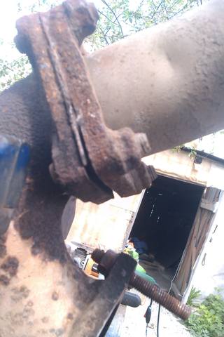

Казалось бы теперь можно всё ставить на место, ан нет! Чуть ниже горячей улитки есть еще одно соединение, прокладка которого у меня уже давно прогорела и неприятно "подсвистывала"
При внимательном осмотре оказалось что выдуло не только прокладку, но и 2 шпильки. Оставшиеся гайки и шпильки категорически отказались выкручиваться, поэтому пришлось сначала все это распилить, а затем долго и муторно высверливать остатки закисших шпилек, на что было потрачен почти целый день.
Остатки "старой" прокладки
Ну вот, все высверлено, зачищено, можно ставить с новой прокладкой:

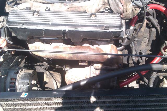

На прошедших выходных закончил сборку двигателя. Сначала фото, как теперь выглядит выпускной коллектор без турбины, скажем так, уже по месту:

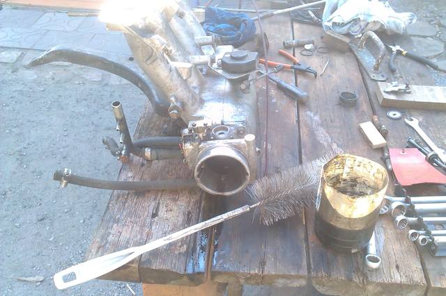

Переделка впуска тоже было еще тем квестом! Для реализации задуманного был куплен ящик водки и кувалда Нужно было изготовить новый патрубок для клапана ХХ и новый патрубок от расходомера до дросселя.
Но сначала нужно было помыть саму дроссельную заслонку и ресивер, прикрученный к ней. Особо выпендриваться не стал, просто вынул саму заслонку, её шток, стибрил у жены подходящий ершик, слил с её машины немного бензина и начал мыть. Несмотря на внешнюю чистоту заслонка оказалась сильно засранной изнутри:
Начало мытья ресивера:
Грязи было много:

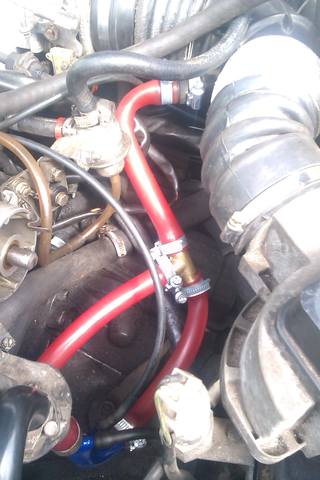

Далее переходим к патрубку от расходомера до дросселя. Здесь основным донором стал патрубок от православного Буссо 3,0, взятый у товарища и к нему приделан неправославный кусок патрубка от инжекторного ВАЗ 2107. Все подогнано, промазано герметиком и скреплено соплями:

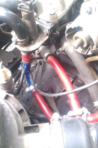

Далее соединяем все новыми трубопроводами, для их формовки и посадки использовал строительный фен. Оно, в принципе и так держаться будет, но хомутиками все же обтянул соединения, для пущей надежности:

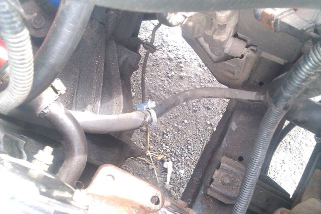

Шланги системы ОЖ в месте их соединения с турбиной просто "срастил" через штуцер:

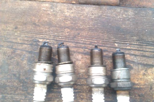

А вот и обещанные свечи до чистки:
После чистки:
Вчера завел, немного отрегулировал ХХ и топливоподачу, вроде все нормально, но потом. прислушавшись, понял что двигатель троит. Оно и понятно - накрылся один из ВВ-проводов. Провод починил и пошел заниматься другими делами. Сегодня поехал на работу. опять что-то не то... Вечером проверю форсунки, потом отпишусь

werwoolf wrote:После чистки:
Главное сними после тысячи км. пробега. Вот главная интересность. И отпишись по 3-ению.

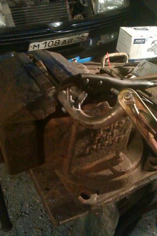

Примерно недели 2 назад начало "пропадать" сцепление, путем нехитрых махинаций была выявлена утечка жидкости из рабочего цилиндра сцепления (скорей всего накрылись манжеты). Ремкомплект покупать не стал, так как подвернулся хороший (относительно дешевый) вариант покупки нового цилиндра производства Sachs, который и был заказан. Сам процесс замены описывать не буду, а расскажу о хитрости к которой пришлось прибежать во время этой самой замены.
Камнем преткновения стала попытка выкрутить или хотя бы сдернуть шланг сцепления из цилиндра. Первоначальные попытки сделать все это культурно ключами привели только к тому, что успешно были слизаны грани. Заказывать и ждать новую магистраль тоже не вариант... Долго думал, как выйти из положения с наименьшими потерями, сетовал, что нельзя как на спускном штуцере наварить гайку... Почему нельзя? Порывшись в инструменте нашел старый, раздолбанный ключик на 12, расточил его под нужный мне 13 размер, отрезал по длинне, оставив всего 2,5-3 см и наварил на кончик трубки:
А дальше все просто подлез к этому ключику длиной трубкой и спокойно вывернул шланг. Ключик пока решил оставить на месте, он там ничему не мешает, зато можно с хорошим усилием откручивать и закручивать его снова :D
Рабочий цилиндр заменен, прокачан и я снова радуюсь машинке.

werwoolf wrote:А дальше все просто подлез к этому ключику длиной трубкой и спокойно вывернул шланг. Ключик пока решил оставить на месте, он там ничему не мешает, зато можно с хорошим усилием откручивать и закручивать его снова :D
Здорово получилось! Лучше бы они сразу продавали шланги с приваренными ключами:D Я недавно приобрёл (еще даже не использовал ни разу) разрезной ключ, там с одной стороны 11мм, а с другой 13мм.
