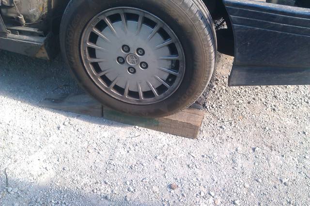

Кстати, вот так выглядит моя "переносная яма":
2 обрезка деревянных столбов 10*10 см длинной около 30 см на каждую сторону. Пока справляются для мелких работ :mrgreen:

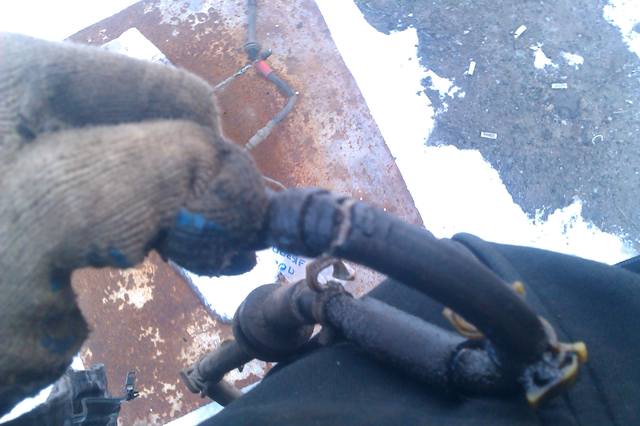

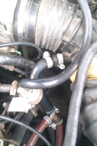

На днях решил заменить один из самодельных малых впускных патрубков, так как он стал "терять форму":
В качестве донора выступил один из патрубков системы отопления от ВАЗ 2107.
После небольшой подгонки (чуть укоротил патрубок с одной из сторон) всё стало на место как нельзя лучше:

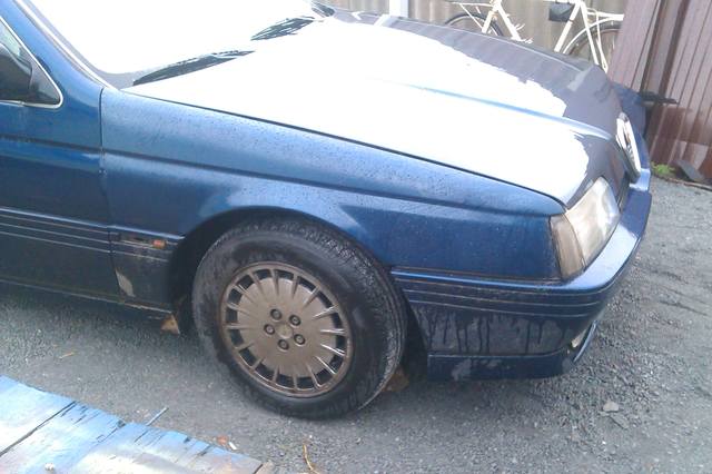

Да, чуть не забыл! Еще неделю назад я поставил-таки на своё место крыло. Оно пока отличается по цвету от всего остального кузова, но на зиму сойдет!
Откровенно говоря, я нашел и договорился с человеком, который должен был привезти мне компрессор для окончательной покраски крыла и капота, но погода сильно испортилась (постоянные дожди), а гаражом я так и не обзавелся, поэтому решил оставить окончательную покраску и полировку до весны, а пока брызнул крыло из балончика подходящей по цвету краской и лаком. На зиму думаю хватит.

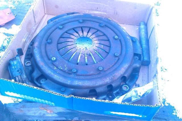

1. Примерно месяц назад начал замечать что становится сложнее включить 1 и заднюю передачу, причем остальные включались без проблем. Грешить тут особо не на что и под вопросом только сцепление, а точнее износ лепестков на корзине сцепления (такое уже было до капремонта).
Заказал комплект нового сцепления производства MecArm (выбрать у нас в глубинке особо не из чего - либо Valeo за 16000 либо MecArm за 6000). Хоть и ругаются некоторые мои знакомые на него (потому что Китай), но лично мне нравится, я уже когда-то ставил диск этого производителя и он показал себя прекрасно.
Номер нового комплекта:
Сам без гаража, без ямы, без помощников я поменять не решился и договорился с одним из местных автосервисов на проведение этой процедуры у них. Это был первый случай когда Альфу ремонтировал не я сам. Ребята справились всего за 8 часов, но громко ругались матом, что ни к одному из крепежей не удалось подлезть с помощью пневмоинструмента и всё пришлось крутить ручками... Тем не менее мои подозрения по поводу стирания лепестков подтвердились. Попутно мне поменяли один из подтекающих сальников КПП.
Все остатки за исключением сальника я забрал домой. Корзина, понятно теперь никуда, а вот диск и выжимной еще могут сослужить службу!
Ранее стоял комплект Valeo, который во время капремонта автомобиля мне удалось выхватить по очень привлекательной цене.

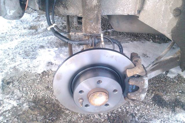

2. Спустя неделю после замены сцепления у меня приключился другой казус - провалилась педаль тормоза (благо на парковке возле офиса). Причиной стал лопнувший шланг заднего правого колеса. Это фото уже после замены:
Зная, что быстро его не найду первоначально просто пережал трубку на этом колесе в нескольких местах и ездил относительно аккуратно.
Для нормального ремонта заказал новый шлаг, новую тормозную трубку от польского производителя WP (правда долго вникал в их каталог), а заодно и новые диски (на своих разглядел какие-то мелкие трещины) и тормозные колодки (когда уточнял номер колодок у бывшего курского поставщика он мне сообщил, что последний раз я менял их в июне 2012 :shock: ).
Диски заказал производства TRW, но почему-то маде ин Китай, колодки производства Remsa.
Запчасти успешно пришли как раз к февральским праздникам (целых 3 дня выходных!), но ремонт немного омрачил мороз, который после проводов зимы решил вернуться с новой силой до -25 градусов, благо днем светило солнышко и "теплело" до -15, но всё равно попой в сугробах много не на сидишь...
Сначала поменял тормозную трубку и шланг с правой стороны, затем там же заменил диск и колодки, ну и соответственно прокачал тормоза.
Дольше всего провозился с прикипевшими дисками. Первый диск час пытался расшевелить молотком, потом вспомнил о волшебном спрее AnyWay (аналог WD-40), залил в посадочные места болтов и пошел пить чай. Через полчаса вышел. легко постучал молотком и диск удачно соскочил. На второй стороне залил сразу и пока занимался другими делами он "откис" и легко снялся.
На фото ниже видно как проникла смазка за полчаса, дополнительно ничего не брызгал и не размазывал:
А вот старый диск. Вот эти полоски на рабочей поверхности мне и не дали покоя...

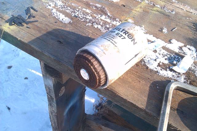

Попутно при заказе запчастей вспомнил, что уже давно собирался поменять топливный фильтр :roll: ...
Вот так выглядит внутренность фильтра прошедшего 43 т. км на российском топливе:

Клёва! Ну и выдержка у Вас, в мороз с тормозами возиться! Это ж не летом, железки все холодные... а как тормозуха по польчикам потечет, перчатки промочит (мечтательно)
Я менял на своем Мондео элементы тормозной (диски, колодки, шланги) по кругу в том году. Также самые большие проблемы были с дисками - прикипели к ступицам. И вдшкой не обошлось. Может есть и другие способы, но тогда самым очевидным было купить гигантский съёмник)
Re: Alfa Romeo 164 Автомобиль "для себя"
Postby werwoolf » Tue Feb 27, 2018 8:58 am
Спасибо! Мне деваться было не куда, стремно с 3-мя тормозящими колесами ездить. Попадание тормознушки на пальцы удалось избежать, а вот бензинчиком, при замене фильтра, полил щедро :D
Ни у меня ни у соседей подходящего съемника не нашлось, а терять время на поездки в город для покупки не хотелось :oops:
Я ранее уже писал, что давно перестал покупать WD-40, она испортилась несколько лет назад и не дает нужного эффекта

О да! При замене топливного можно вынуть предохранитель насоса, завести и дать поработать пока не заглохнет (или "засохнет" :D ). Тогда при разрыве магистрали почти ничего на капает. Разве только что из самой банки фильтра, но это можно контролировать более-менее.
Я придерживаюсь такой логики, что если не получается, то лучше купить инструмент, чем сломать деталь или потерять время.

Сергей wrote:О да! При замене топливного можно вынуть предохранитель насоса, завести и дать поработать пока не заглохнет (или "засохнет" :D ). Тогда при разрыве магистрали почти ничего на капает. Разве только что из самой банки фильтра, но это можно контролировать более-менее.
Вот об этом я не подумал, да и машина на момент замены фильтра уже 2 дня стояла без движения, думал там и так уже сухо :(

werwoolf wrote:Если бы такие операции проводились мною регулярно, то тогда можно было бы поискать и купить, а когда это от случая к случаю раз в несколько лет, мне кажется смысла нет...
Да вы прикалывается :-) Какой там съемник или вдэшка? Молотком, желательно килограммовым, сбиваешь тормозной диск ударом с внутренней стороны - всё! Это только на СТО Феррари и Бентли будут идти на ухищрения со съемниками при снятии тормозных дисков.
По поводу сцепления. Выкинь старый выжимной подшипник, мой тебе совет. Уж больно сильно въело лепестки им. Даже если от руки он хорошо вращается, то под нагрузкой, вполне возможно, что нет. А Mecarm, на удивление, вполне приемлемое сцепление за свои деньги.

Да вы прикалываетесь :-) Какой там съемник или вдэшка? Молотком, желательно килограммовым, сбиваешь тормозной диск ударом с внутренней стороны - всё! Это только на СТО Феррари и Бентли будут идти на ухищрения со съемниками при снятии тормозных дисков.
Вот и я о том же :D Но просто постучать не получилось пришлось использовать другие подручные средства.

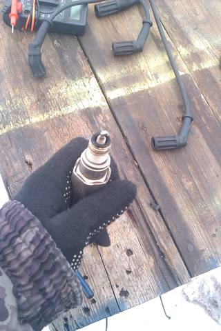

Прошу Вашего совета в лечении по фотографии. В конце февраля начал замечать что машину немного дергает при разгоне, не сильно, но не приятно... После замены топливного автомобиль еще пару дней "дергало" при разгоне, потом перестало. Я вроде успокоился, но не надолго. Примерно неделю назад начал замечать что при плавном сбросе газа "на передаче", в конце операции, когда педаль газа уже почти полностью отпущена и выжимается сцепление слышится отчетливый прострел в выхлоп, хотя и слабый. Прострел происходит не всегда, какой либо закономерности я не усмотрел.
На прошедших праздниках заменил ВВ-провода (мой переделанный комплект от ГАЗ-53 с медным сердечником окончательно начал разваливаться за 3 года). Собрал из когда-то приобретенного комплекта Janmor но с родными наконечниками. Один из janmor-овских наконечников стоял на центральном проводе:
А вот таким он когда-то был:
Попутно решил проверить состояние свечей и вот что увидел:
В зоне самоочистки бурый налет, на юбке темный, а на боковом электроде белый, счистился легко... И так на всех свечах. Я первый раз вижу белый налет на боковом электроде. Что это может быть??? Из-за чего???
Сразу скажу тосол не уходит, выхлоп без каких-либо видимых примесей. Конденсат в баке? Что Вы подскажите?
