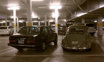

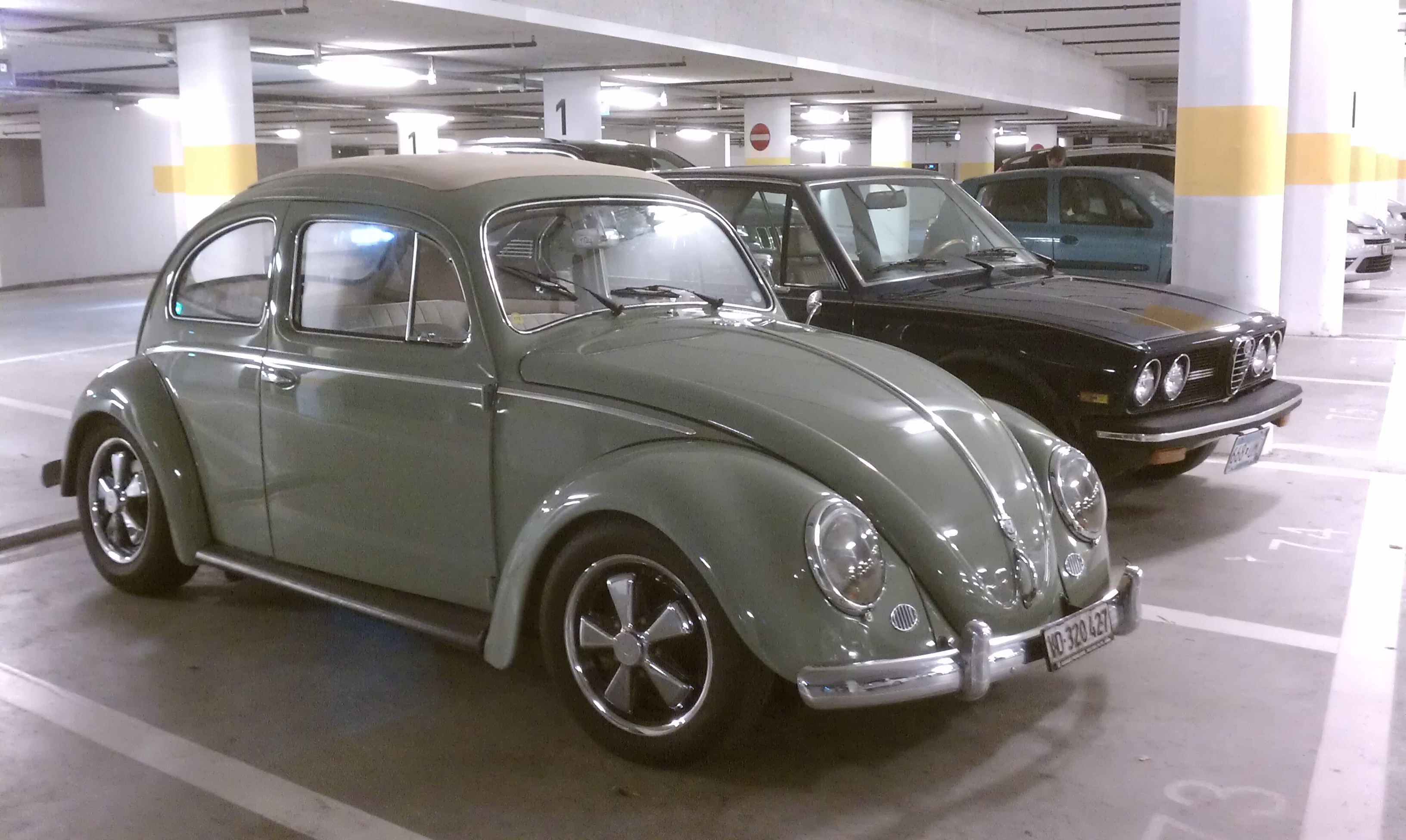

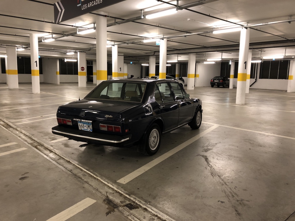

В "старосветских декорациях" мериканский номер смотрится немного дико...

Re: "Пикник на бампере"- Alfetta Americana
Postby sobakovod » Mon Nov 06, 2017 8:26 pm
Нормальная машина растаможить повесишь евро номера и на субито менять в гору, очень захватывает

sky wrote:В "старосветских декорациях" мериканский номер смотрится немного дико...
Меняй номера на старосветские вместе с бампером :wink:
Postby sky » Mon Nov 06, 2017 10:19 pm
Ненене, бампер пускай будет резиновый - так больше экзотики :D
На самом деле геморно переделывать, здесь видно, почему:
И до кучи, чтобы старосветские номера получить, нужно держаться максимально близко к оригиналу.
