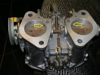

Заодно выяснилось, что намертво закисли винты вакуумкоррекуции на карбах. Что с ними делать? Неужели только высверливать?

На конденсатор махнул рукой. Тахометр не дергается - и сообразно полученной выше информации решил не заморачиваться. Что интересно, на трамблере Марелли машина поехала заметно лучше! Возможно, и родные жиклеры с эмульсионными трубками помогли. Но ровного холостого пока добиться не удалось. Дайте идеи, что с винтами вакуумкоррекуции на карбах делать? Высверливать - рискованно, новые карбы - дорого.... А расхождения по вакууму заметные - пока грешу на них в вопросе ровных холостых.

По поводу высверливания я бы подсказал, если бы имел аналогичные карбы в руках, но в данный момент мои подобные карбы лежат в месте с мотором у одного товарища, как и все мои гаражные вещи :-( Но я уверен, что есть решение! Главное, чтобы не пытаться высверливать на весу в руках, а использовать верлильный станок и на малых оборотах переходить от маленького сверла к большему с минимальным шагом. Второй вариант - локальный нагрев горелкой с минимально узким факелом. Но это общие банальные советы. Дай фотку с этими винтами, обведенных на ней.

Я так понял, про эти винты речь:
Металл мягкий, можно попробовать простучать через отвёртку, только без фанатизма - корпус-то тоже мягкий :D
Только я одного не понял - откуда ты знаешь про расхождения по вакууму, если соски на место этих винтов не можешь поставить?

Tone wrote:Заодно выяснилось, что намертво закисли винты вакуумкоррекуции на карбах. Что с ними делать? Неужели только высверливать?
Антон, привет! Попробуй побрызгать чем-нибудь перед попыткой вывернуть. В данном случае лучше использовать Т-образную отвертку (у меня плоская от бензопилы для таких дел отлично подходит). Еще как вариант - можно попробовать сдернуть "на горячую" т.е. на хорошо прогретом двигателе.

Речь об этих винтах:

Tone wrote:Речь об этих винтах:
Так это байпасы (воздух для ХХ), их хватит и промыть-продуть (через каналы)
Смысл крутить винты появляется только если есть большие расхождения по расходу воздуха по цилиндрам. Но первый, например, должен быть слегка зажат, поскольку за дроссель идёт ещё и газ из картера.

Со слов Юры (если не путаю) - были сложности с регулировкой по вакууму. И этими винтами он планировал "подровнять" один из цилиндров.
