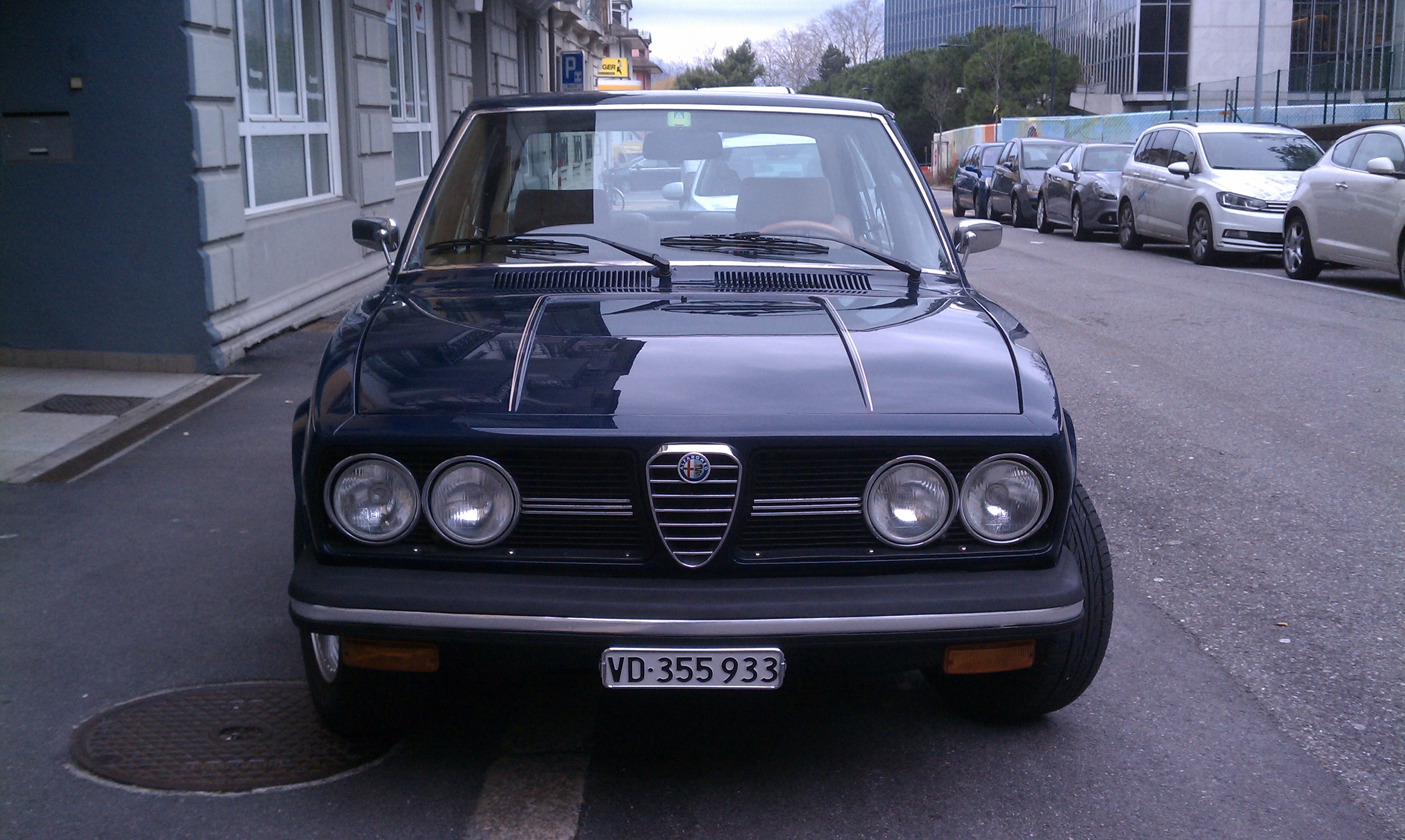

Postby sky » Fri Jan 26, 2018 9:15 pm
Ну вот... Аэродинамика заметно улучшилась :D

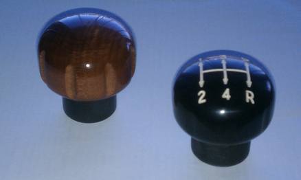

Мелочь, а приятно...
Re: "Пикник на бампере"- Alfetta Americana
Postby werwoolf » Wed Apr 25, 2018 9:21 am
sky wrote:Мелочь, а приятно...
Митрич, у тебя же вроде стоял деревянный, только размером подлиннее... Или я что-то опять путаю? :roll:

Postby sky » Wed Apr 25, 2018 7:45 pm
Postby sobakovod » Thu Apr 26, 2018 6:46 am
А я зажал денег https://partsboutique.ru/shop/aksessuar ... ine-detail. Нарди красиво бесспорно
Postby sky » Thu Apr 26, 2018 4:14 pm
Могу отдать недорого... Единственное - я куда-то трубки-адаптеры профукал.
