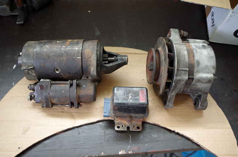

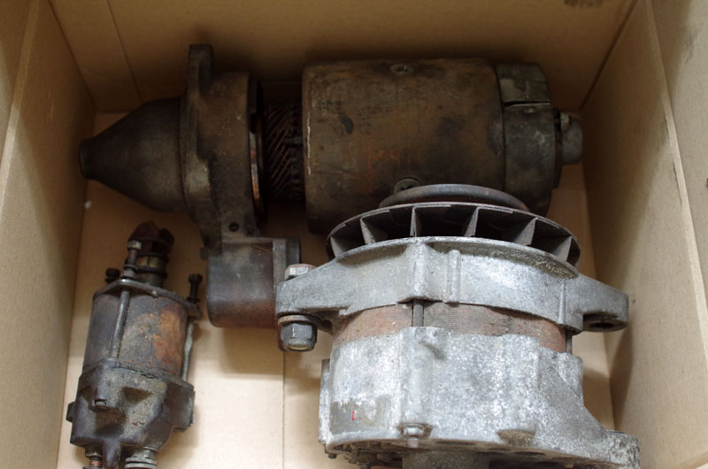

Стартер и генератор
Postby LevS » Sat Apr 16, 2016 3:10 pm
Решил заглянуть в коробку и посмотреть как поживают стартер с генератором. Вскрыл стартер - и понял, что работал он уже на честном слове. Генератор вообще не работал. Осознал, что требуется переборка в специализированной мастерской, переложил в новую коробку и пошел копить средства на продолжение банкета!

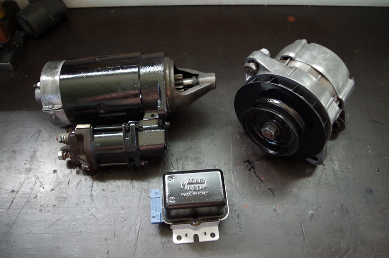

Postby LevS » Sun Jun 19, 2016 11:50 am

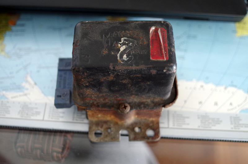

Забрал я после диагностики и ремонта стартер и генератор. Собственно, как я и предполагал, обошлось без серьезных замен. Профилактический ремонт. Генератор отдавал вместе с реле-регулятором напряжения и всегда рекомендую отдавать их вместе.
В таком виде получил свое добро:

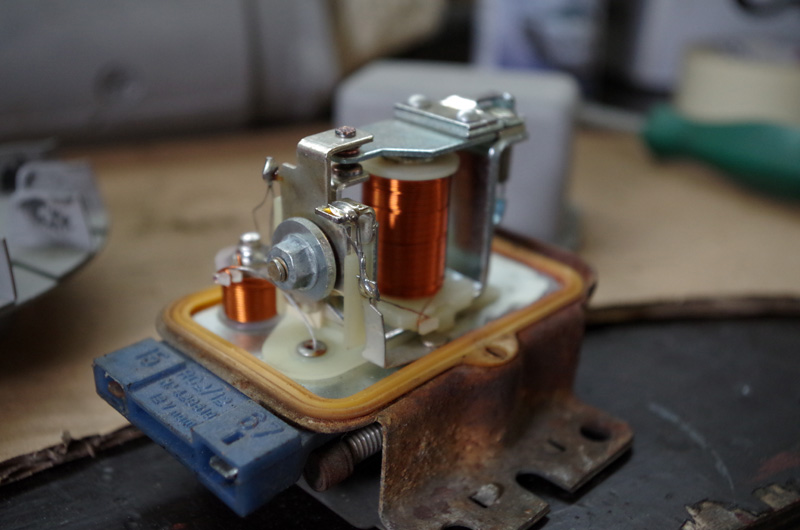

Несмотря на внешний вид реле, его внутренности сохранили первозданный вид и рабочие качества! Вот вам и MagnettiMareli!

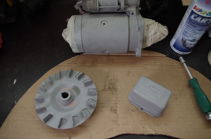

Всё, кроме корпуса генератора, дабы не попал песок внутрь, подверглось пескоструйной обработке в новой камере:
Прогрунтованно, покрашено:

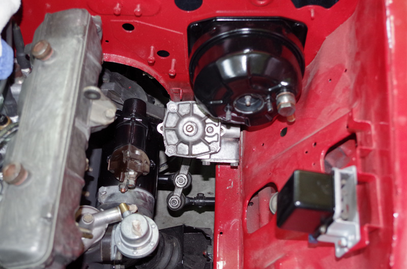

И установлено:
Postby sky » Mon Jun 20, 2016 1:00 am
Вакуумник как будто перевернут...
Postby LevS » Mon Jun 20, 2016 9:09 am
sky wrote:Вакуумник как будто перевернут...
А как ты узнал? :-)
Postby werwoolf » Mon Jun 20, 2016 9:15 am
А как ты узнал? :-)
Возможно, по расположению выходного отверстия под клапан? 8)

Postby werwoolf » Mon Jun 20, 2016 9:19 am
LevS wrote: Всё, кроме корпуса генератора, дабы не попал песок внутрь...
Я запчасти и агрегаты, которые не собирался красить, после отмывки в различных жидкостях, "ошкуривал" маленькими дисковыми щетками для дрели. Судя по фото, Вы также чистили корпус генератора.
Re: Стартер, генератор
Postby LevS » Mon Jun 20, 2016 11:23 am
werwoolf wrote:Я запчасти и агрегаты, которые не собирался красить, после отмывки в различных жидкостях, "ошкуривал" маленькими дисковыми щетками для дрели. Судя по фото, Вы также чистили корпус генератора.
Эти диски вещь хорошая, но для плоских поверхностей, а там где много углублений и ламелий всяческих, то использую металлические щетки на дрель. Типа таких:
Бывают разных размеров. А там, где материал мягкий, то использую такие же, но медные.
Там где совсем мелкая работа, то пользуюсь дремелем с аналогичным, но крошечными насадками.
Postby LevS » Mon Jun 20, 2016 12:11 pm
А как ты узнал? :-)
Да нет, он стоит как надо, я просто его решил потролить немножко 8)
Вот аналогичный, выход на вакуум справа от ГТЦ:
Postby werwoolf » Mon Jun 20, 2016 12:52 pm
LevS wrote:использую металлические щетки на дрель
Возможно я неправильно выразился, извиняюсь, но именно такие я и имел ввиду :oops:
LevS wrote: Вот аналогичный, выход на вакуум справа от ГТЦ:
Вот у меня понедельник не задался, всё аналогии с классикотазами провожу :oops:
