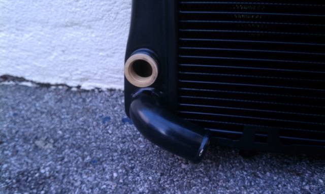

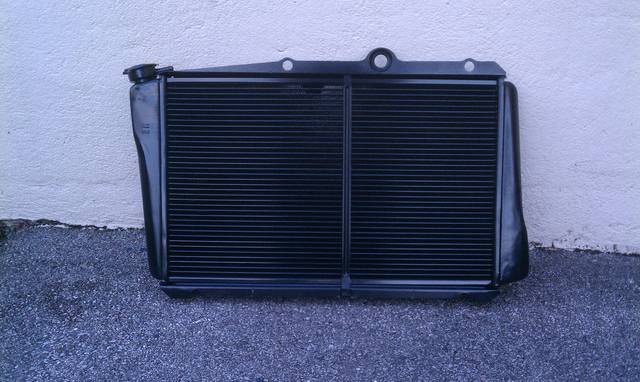

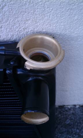

Postby sky » Thu Oct 04, 2018 2:10 pm
Слегка запоздалые фото "нового" радиатора. Заменили матрицу (родная - стальная, теперь медная), выправили бачки. 2 года гарантии. Цену и так видно, но лучше не смотрите, чтобы аппетит не потерять. :D

Postby werwoolf » Thu Oct 04, 2018 3:34 pm
sky wrote:2 года гарантии.
Вот это серьезный подход к делу! Помню как мне перепаивали радиатор и на вопрос о гарантии ответили "Не сцы, не потечет!"
sky wrote:Цену и так видно, но лучше не смотрите, чтобы аппетит не потерять. :D
Несмотря на предупреждение посмотрел... перемножил... понял почему такая хорошая гарантия... молчу :mrgreen:
