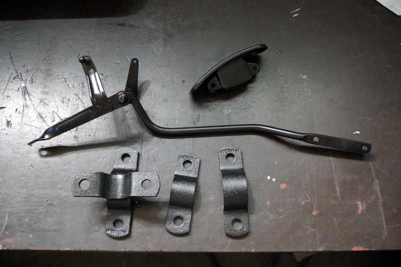

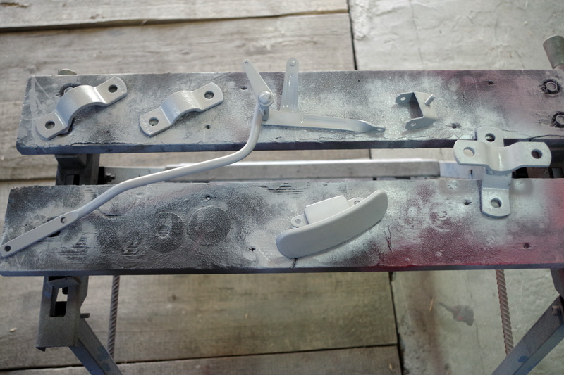

Дошли руки до педального узла (сцепление, газ, тормоз). И, как обычно, началось с пескоструйной обработки, что было необходимостью поеденного ржавчиной узла педали газа.
Но досталось и еще некоторым деталям:
Грунт:
Краска:

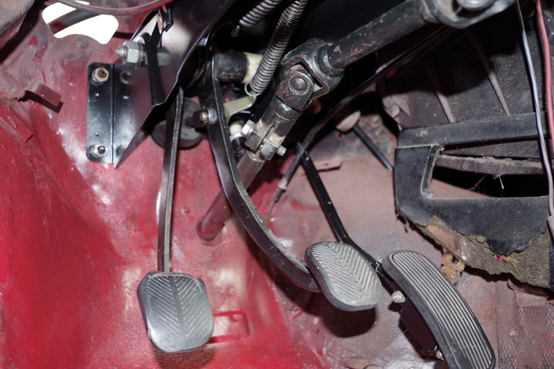

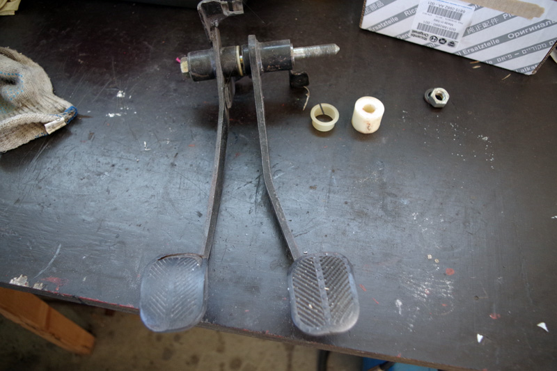

Педальный узел сцепления и тормоза объединены в одну ось. Хорошо, что решил все разобрать/вымыть/забить новую смазку (использую графитку в подобных местах). Обнаружилось, что одна маленькая втулка истёрта в порошок (на фото, которая поменьше). К сожаления, это привело к длительной задержке по сборке этого узла, т.к. в наличии в местных магазинах не оказалось, а такая надежда была, т.к. аналогичные втулки на Жигулях. Пришлось заказывать из РФ.
В установленном виде с новыми втулками и смазкой, но старыми накладками, повременю с этим:

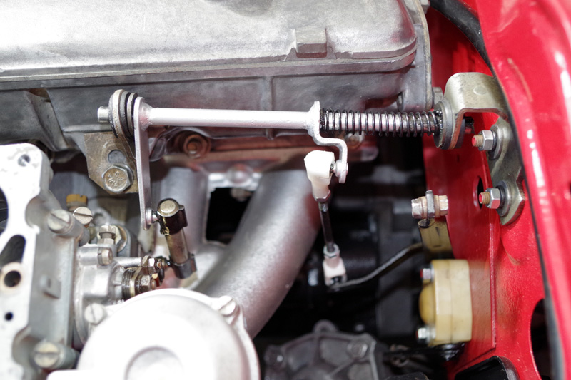

А вот с втулкой, о которой я брал совет, оказалось довольно весело...я нашел её всё-таки! Вот так оно бывает, когда проходят годы после разборки. Сама тяга привода газа выкрашена временно серебрянкой (живое хромирование осталось только на рабочих концах) и будет хромировано когда дело дойдет до всяких ручек и бамперов.

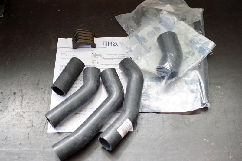

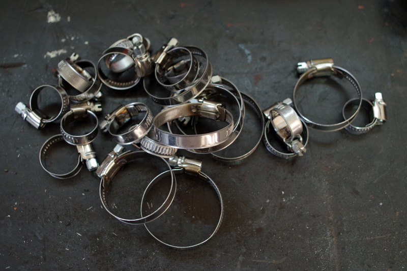

Новый комплект шлангов получен из немецкой конторы, широко представленной на Ebay.de (fiatparts*holtmannniedergerkegmbh*) и имеющей большой ассортимент именно на Фиат Спайдер разных годов, вплоть до идентификационных табличек! Работают быстро и четко, сами пересчитали стоимость доставки до Болгарии, взяв с меня как за "внутреннюю доставку по Германии". Сам набор представляет из себя целый разнобой от универсальных шлангов до шлангов от Malo и Impergom, главное, всё подошло:
Кстати, толстый и короткий шланг в целлофане, это не от системы охлаждения, а сочленение заливной горловины и бензобака, оказалось, что этот небольшой угол всё-таки там необходим и не подлежит замене прямым отрезком, разве, что как временное решение (не будет закрываться до конца лючок бензобака).
Поддержал местного производителя, хомуты "сделано в Болгарии":

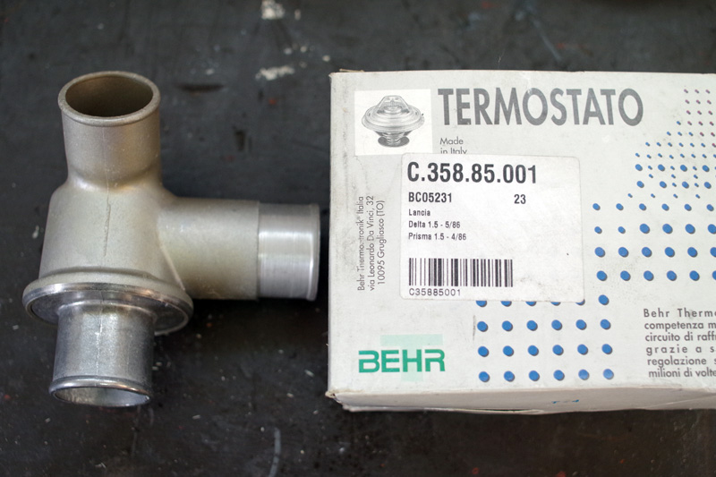

Посмотрев, что предлагают в США на Спайдеры по термостатам обратил внимание, что выглядят они не как оригинальные. У фирмы International Autoparts даже есть ролик на эту тему на Ютубе, объясняющий как ставит "их" термостат. В собственных запасниках нашел я точно такой же и оказался он Lancia Delta/Prisma 1.5:

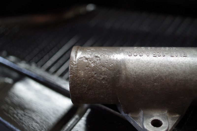

А теперь немного нравоучений о важности замены охлаждающей жидкости и о том, что нужно сливать её и промывать чистой водой перед длительной консервации автомобиля. Хорошо, что на моём Фиате хотя бы слили охлаждайку, а то бы подобный результат как на этом сочленении я обнаружил бы и на ГБЦ:

LevS wrote:Поддержал местного производителя, хомуты "сделано в Болгарии"
Главное чтобы они держали! :D
Re: Педальный узел
Postby LevS » Tue Jul 19, 2016 4:49 pm
Это точно, т.к. цена совсем не как у китайских, а сопоставима с немецкими.

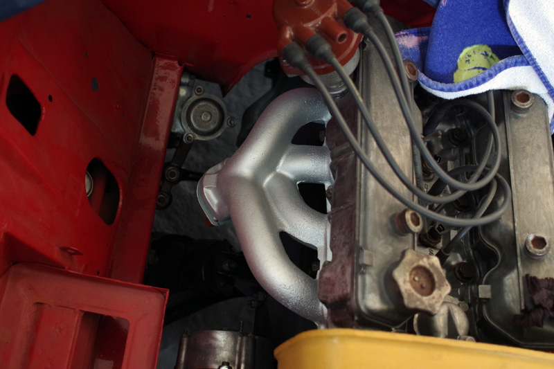

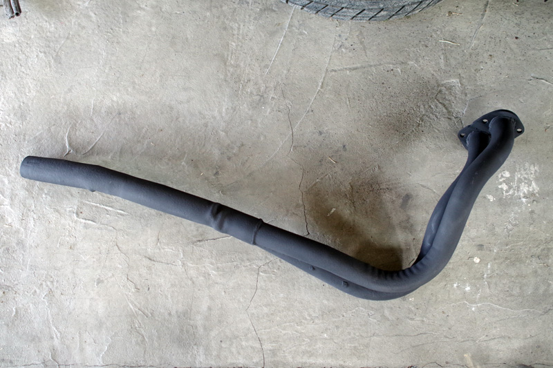

После установки выпускного коллектора сразу понял, что это ну СОВСЕМ перебор и режет глаз:
Пришлось демонтировать и покрасить высокотемпературной краской, в такой цвет, как и приемную трубу:

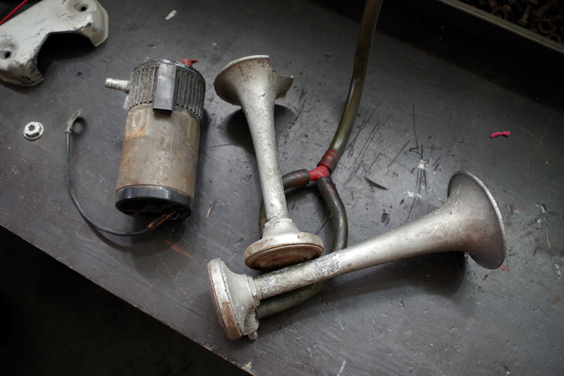

Гудок
Postby LevS » Tue Jul 19, 2016 4:59 pm

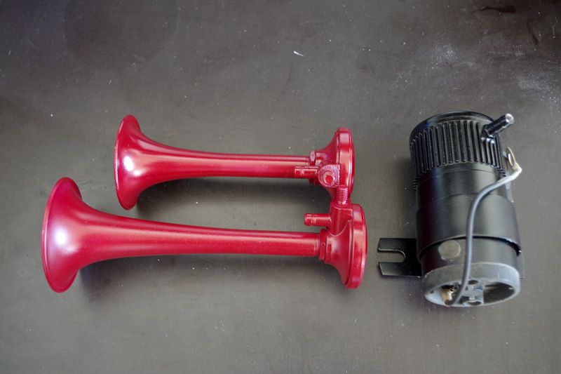

Проверил на исправность оригинальный гудок (сигнал), оказалось, еще работает. Решил освежить:
До:
После:
P.S.: Новый прозрачный шланг уже приобрел!
Сколько же времени уходит на восстановление всяких мелочей :roll:

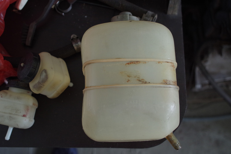

LevS wrote:Столкнулся с проблемой очистки расширительного бочка, т.к. он был полностью покрыт ржавыми отложениями. Залил его стиральным порошком и оставил отмокать на ночь. Налёт размяк, но без прямого контакта не отходил. Вспомнил о моих мытарствах с бензобаком и побежал за свинцовыми шариками! Быквально 5-10мин. тряски и результат стопроцентный - всё идельно чисто! Жаль, что не смог сфотографировать изнутри для наглядность, но уж поверьте, способ действенный!
Интересно, а свинец отмывается хорошо мылом или фэри со стенок? Ещё так же можно применить для этих целей мелкие шкорлупки яйца. Но сколько нужно трясти, не знаю :) Зато экологичнее.
