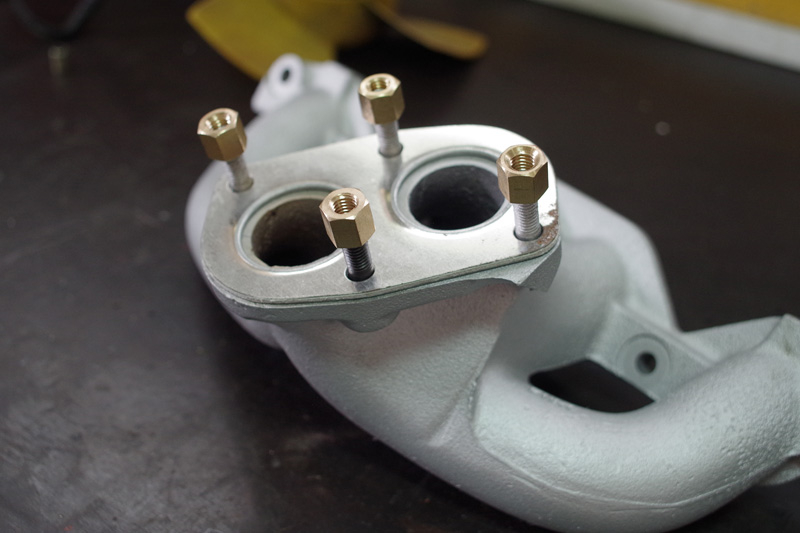

LevS wrote:С новой прокладкой, новой шпилькой и гайками, купленными в местном магазине русских запчастей.
Как же всё-таки приятно работать с Фиатами тех лет и иметь в доступной близости магазин с вазовскими запчастями! Пошел и купил точную копию родной шпильки или еще какие мелочи. Особенно мне нравятся "высокие" медные гайки.
Разве медные? На коллектор стявят же бронзу. Она не расширяется от высоких температур.
У меня такой же тяжёлый коллектор) хорошо ,что прокладка подходит от ВАЗа.

Pahenshtein wrote:Разве медные? На коллектор стявят же бронзу. Она не расширяется от высоких температур.
Скорее всего бронза. Я не специалист по сплавам. Но в любом случае бронза - это сплав меди.

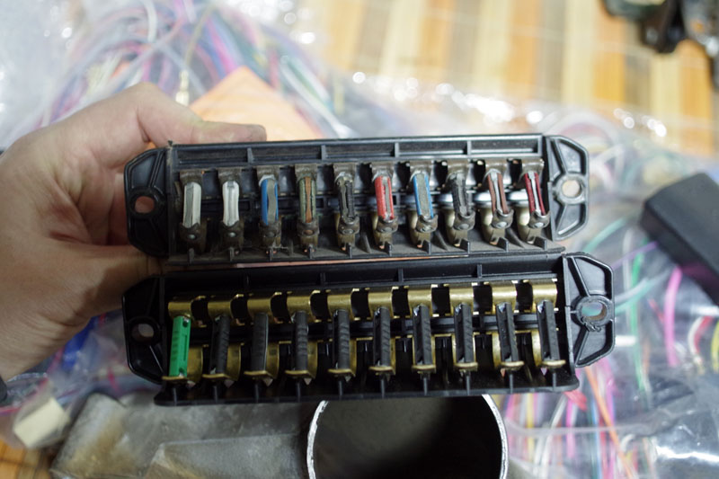

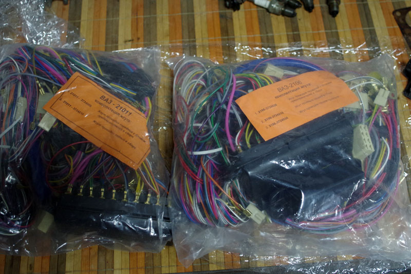

Долгожданная доставка! Приехала электропроводка в сборе. Родная восстановлению не подлежит. После разговоров с сербским коллегой, внял рекомендации купить проводку от Жигулей. Единственная проблема, что в случае с 2101 не хватает проводов на часы, а в случае с 2103 немногим отличается проводка на передние фары (там 2, а там 4-е). После изучения электросхем был приятно удивлён, что старые версии Спайдеров имеют полностью аналогичную электросхему, т.е. даже цвета проводов совпадают. Решил взять оба варианта, тем более, что такие вещи становятся только дефицитнее!
Блок предохранителей идентичен полностью, даже ребра жесткости в тех же местах:

Postby werwoolf » Wed Nov 09, 2016 9:59 am
LevS wrote:внял рекомендации купить проводку от Жигулей.
Лиш бы качество было не так как в России, меди в наших проводах все меньше и меньше...

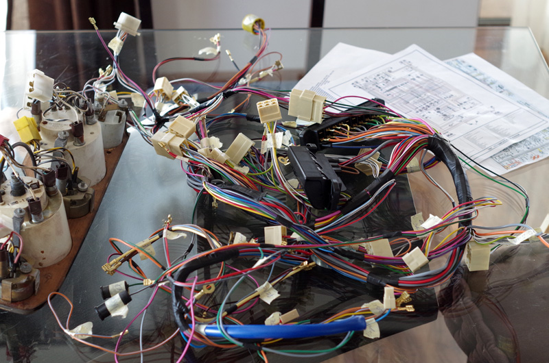

Наконец-таки продолжил работу по проводке. Сравнив электросхемы трёх автомобилей: Fiat 124 Spider BS1, ВАЗ 21011 и ВАЗ 2106, выбор пал на шестёрочную, т.к. присутствует тахометр, часы. Схожесть действительно процентов 90, но, всё же, пришлось проверять все те провода, которые не совпадают по цвету или имеют различное расположение в колодках. Что-то еще предстоит выкинуть (провода на лампочку подсоса, провода на подогрев заднего стекла и концевики задних дверей...), что-то переместить, например, аварийная лампочка ручника или часы, которые на Фиате рядом c тахометром, а в Жигулях по центру панели. На данный момент разобрал всю новую проводку, отметил каждый контакт своей биркой и подготовил все фишки подключения приборной панели.

Postby werwoolf » Wed Feb 22, 2017 9:04 am
LevS wrote:К установке готова
Ура! Удачи и терпения!

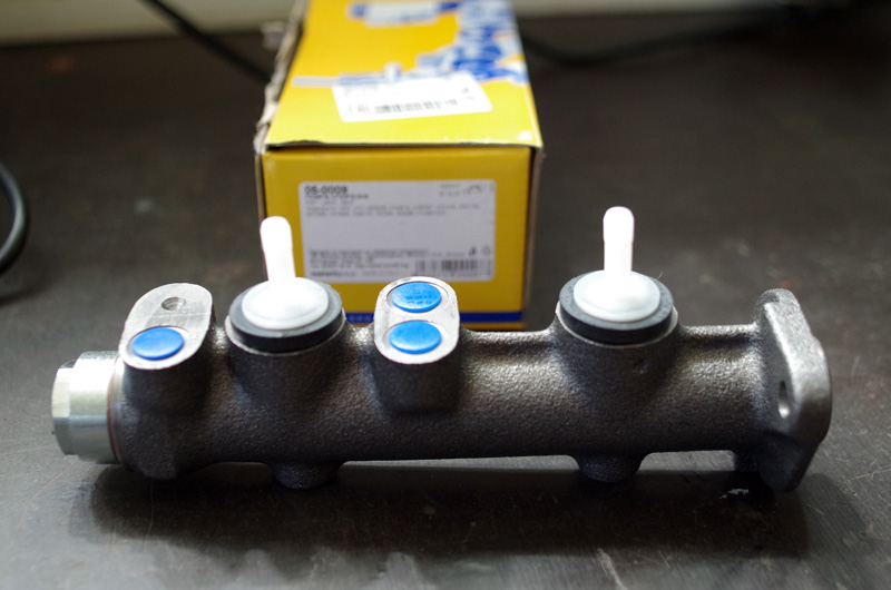

Наконец-таки продолжаю работу над Фиатом. На сей раз этап - тормозная система. А тормозная гидравлика начинается с ГТЦ, который лучше поставить новым и не заниматься экспериментами. Как показала практика, замена резинок на итальянских машинах очень временное решение.
Купил новый марки Metelli, номер 05-0009, если что:
