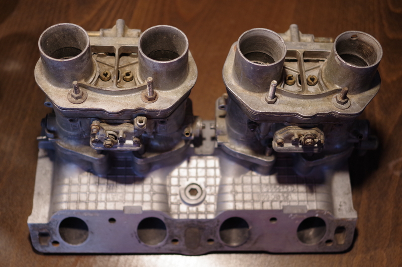

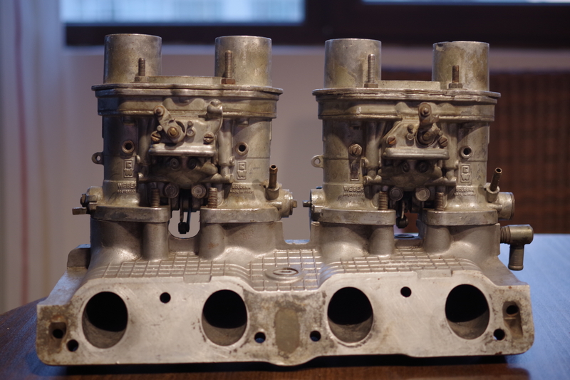

Уже довольно продолжительное время нет возможности заниматься машинами, но я про них не забыл! По случаю приобрёл оригинальный комплект впускной коллектор + карбюраторы Weber IDF40. Коллектор купил из Испании ещё год назад, а вот карбюраторы приобрёл по случаю здесь в Болгарии. Это большая загадка как они очутились тут, но перед этим они стояли на Опеле Корса 1.4 16V. В связи с чем оригинальное соединение (синхронизация газа) утеряно. Но это докупается отдельно.
P.S.: Какая-то страсть у меня непреодолимая к сдвоенным карбюраторам! :evil:
