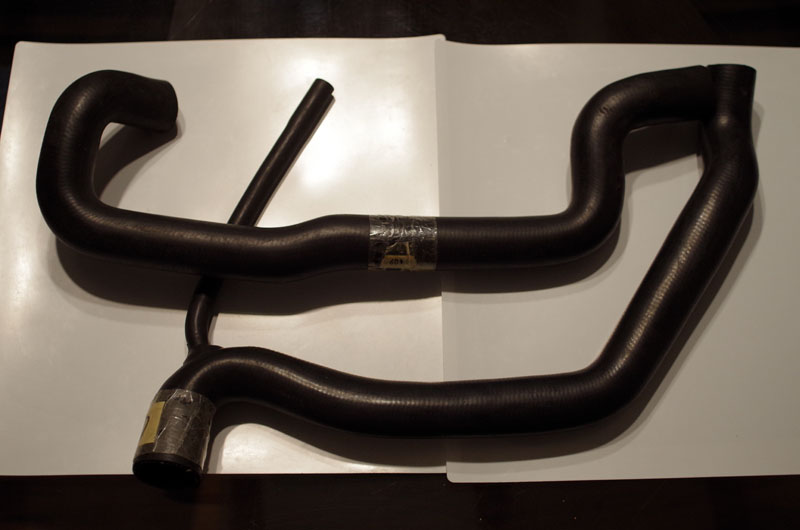

Postby LevS » Sat Nov 12, 2016 10:51 pm
А вот и шланги твои :wink:

Postby werwoolf » Mon Nov 14, 2016 9:16 am
Это же просто прекрасно!
