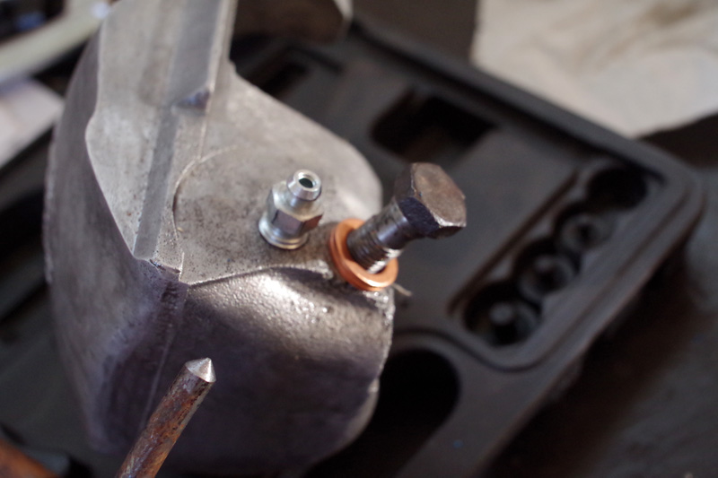

Ремонт резьбы прокачного штуцера прошёл, вроде бы, успешно. "Вроде бы", т.к. проверял сжатым воздухом и еще не опробовал в действии. Отверстие проделал 8,5мм и сломал первый метчик, но проблема была не в малом диаметре, а в том, что метчик был уже уставшим (затупишимся), новый метчик прошёл как по маслу. Далее появилась проблема, что запирающий конус на старом штуцеры был меньше и после увеличения диаметра образовалась ступенька перед конусом. Проблему решил заточкой прутка под схожий вид и буквально два удара молотка хватило, чтобы убрать ступеньку. На фото заточенный пруток слева внизу:

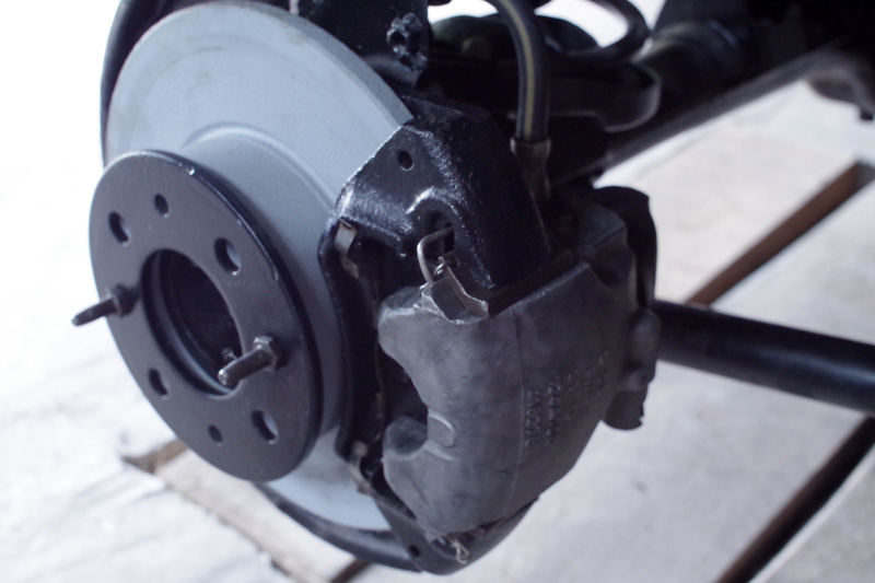

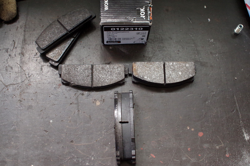

Купил задние колодки испанского производства марки Wolking. Очень занятна их унификация с передними! Они абсолютно идентичны по всем размерам за исключением ширины. Т.е. запросто можно использовать передние колодки сзади после достижения нужной ширины :D
Задние тормоза собраны:

LevS wrote:На фото заточенный пруток слева внизу
Обычный керн напоминает :D
LevS wrote:Т.е. запросто можно использовать передние колодки сзади после достижения нужной ширины :D
Это же прекрасно! Можно не только резину перекинуть, но еще и тормозные колодки :lol:
Только он больше раза в три, если сравнивать с тем керном, который у меня.
У меня именно такой, размером с толкатель клапана от мотоцикла Урал :lol:
На фото ниже он стоит в осевых отверстиях генератора

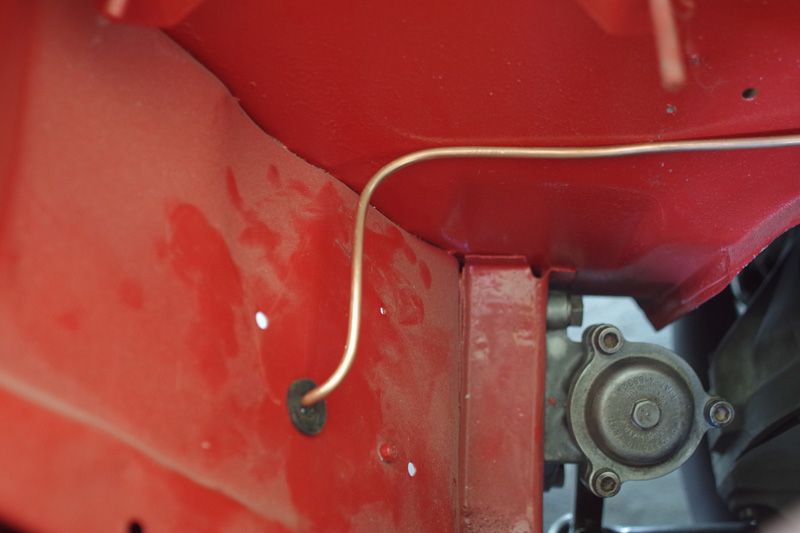

Сегодня дособрал тормозные трубки, всё проверил, прокачали! Теперь машина на тормозах!
Использовал маленький трубогиб. Что тут сказать, судите сами. Вроде, немного по-аккуратннее. Но приспособа абсолютно не обязательна на мой взгляд.

LevS wrote:Использовал маленький трубогиб. Что тут сказать, судите сами. Вроде, немного по-аккуратннее. Но приспособа абсолютно не обязательна на мой взгляд.
Может и не обязательная, но желательная - с ней действительно аккуратней получается, чем просто руками гнуть.
Posts: 620
Re: Гидравлика готова!
Postby LevS » Tue Jun 13, 2017 4:34 pm
Проблема в том, что этому инструменту нужно пространство для манипуляций. И получается, что нужно сначала прикинуть (примерно загибая руками или с помощью рулетки), потом снять, выгнуть "красиво", а потом вернуть уже обратно, но это не всегда получается сделать в силу невозможности завести готовое изделие по месту. Т.е. времени на это уходит в два раза дольше - однозначно!
Кстати, забыл сказать, что ушло 9метров трубок!

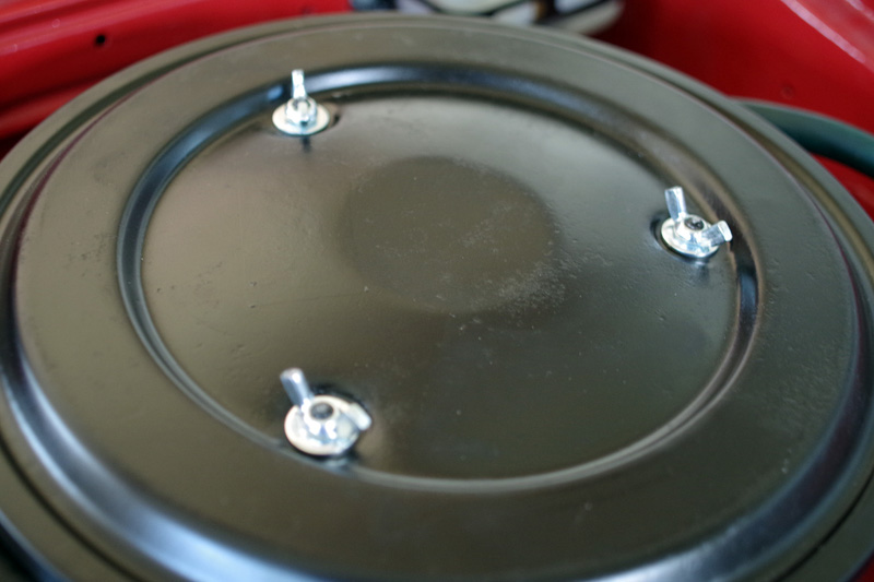

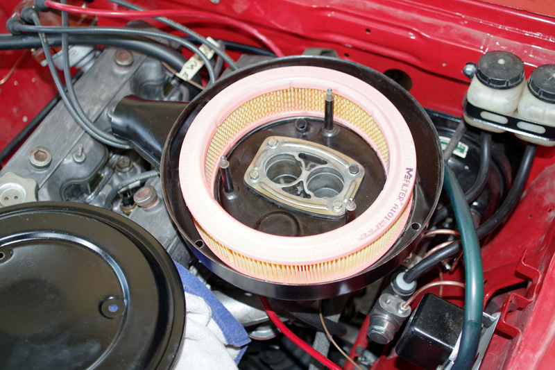

Привёл в порядок коробку воздушного фильтра, установил новый фильтр и не смог устоять и прикупить "барашков":

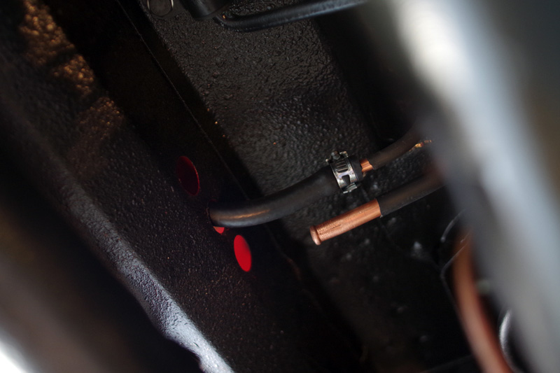

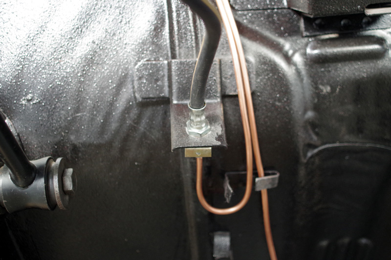

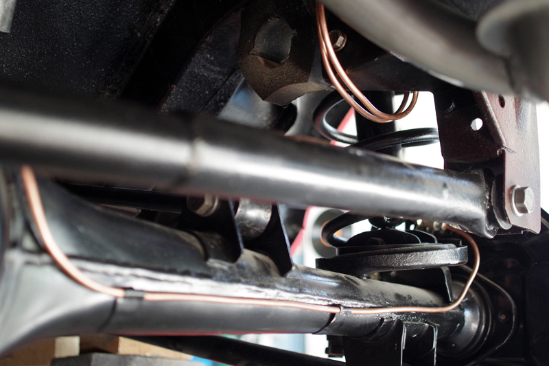

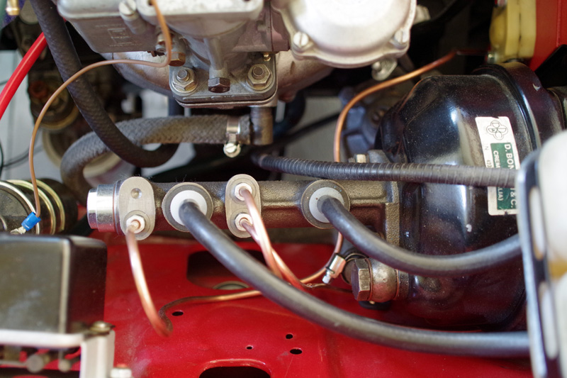

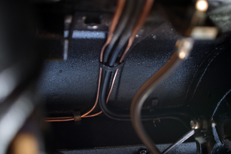

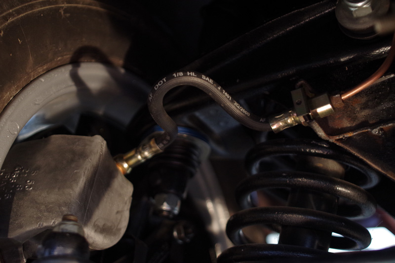

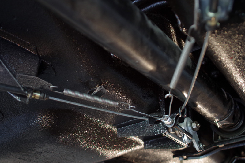

Работа по прокладки магистралей закончена! Проложены новые тормозные магистрали, топливные магистрали и установлены новые шланги, отрегулирован "колдун" (регулятор тормозных усилий) и подключён ручник. Подсоединён топливный бак и тормоза работают, т.е., по сути, машина готова передвигаться своим ходом!

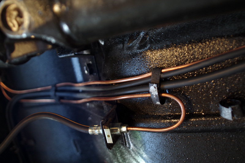

Не уверен, что силы пружин хватит. Сейчас всё работает (возвращает тросик), но когда речь идёт о новом троссе и всех смазанных элементах:
Топливные магистрали в оплётке:
Тормозуха налево, бензин направо!
Концы топливных магистралей тоже решил развальцевать, бугорок получается излишний и одевать шланг трудновато, но зато есть уверенность, что шланг не соскочит!
