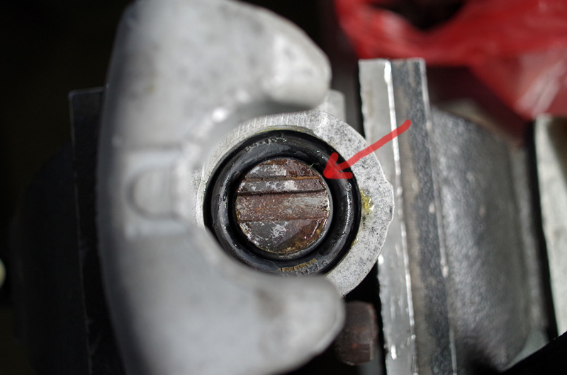

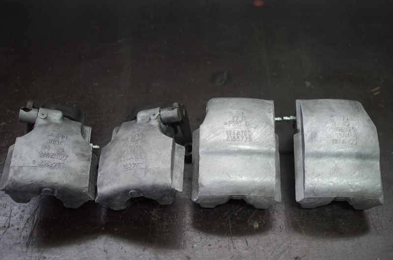

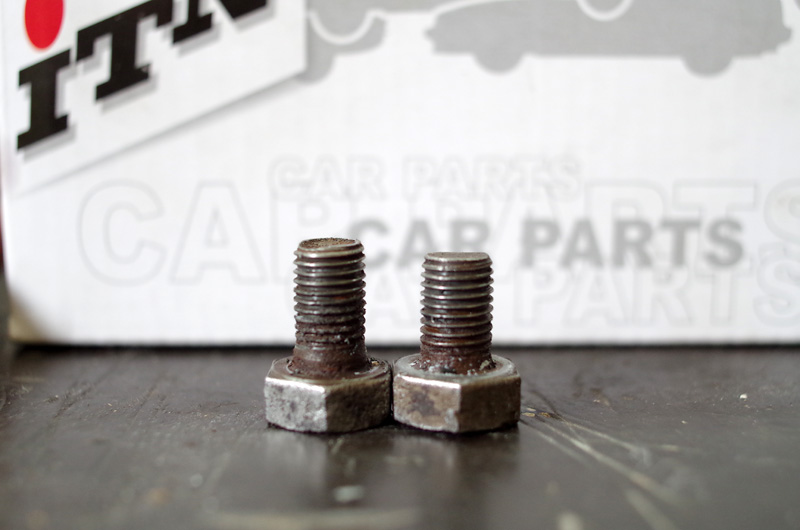

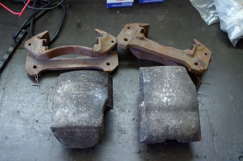

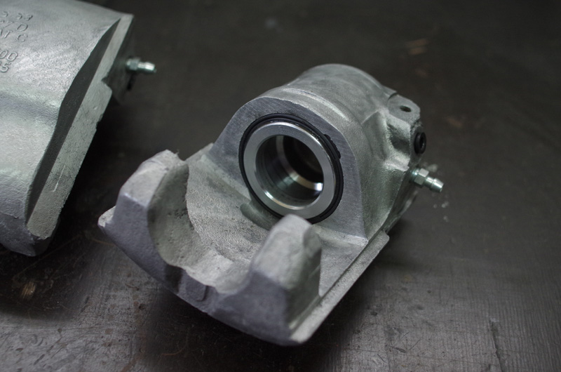

Решил попробовать реанимировать тормозные суппорта, но с передними оказалось всё совсем не просто, намертво закисли прокачные штуцера, закисли (от окислов) поршни. Высверлил как смог аккуратно, но на одном слегка зацепил нижний конус (запорный)...надеюсь, обойдётся. Сами суппорта почистил, цилиндры отхонниговал специальным инструментом, который ранее использовал на задних суппортах Альфетты, если кому-то интересно, могу опять выложить фото.

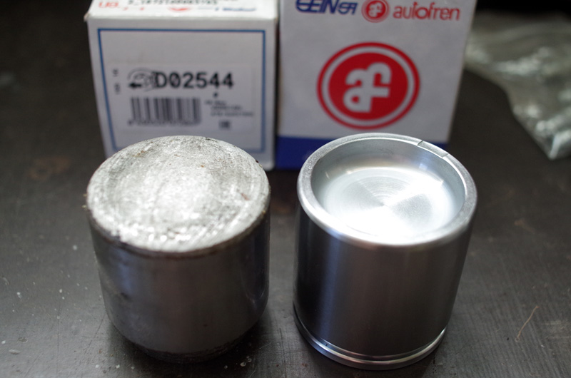

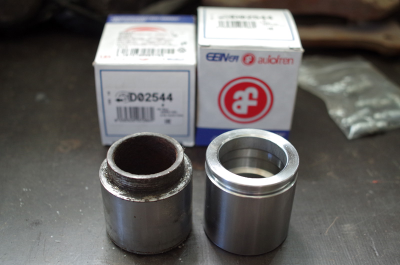

Поршни - под замену, сильный рытвины от коррозии. В магазине по каталогу нашли аналог, который ставился на более поздних суппортах ATE на кучу разных авто, но если размеры совпадают (диаметр 48мм, высота 50мм), то вот днище и верх - различен:

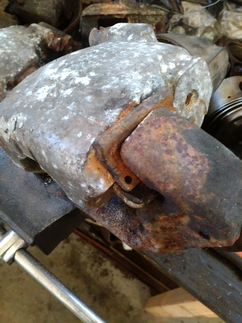

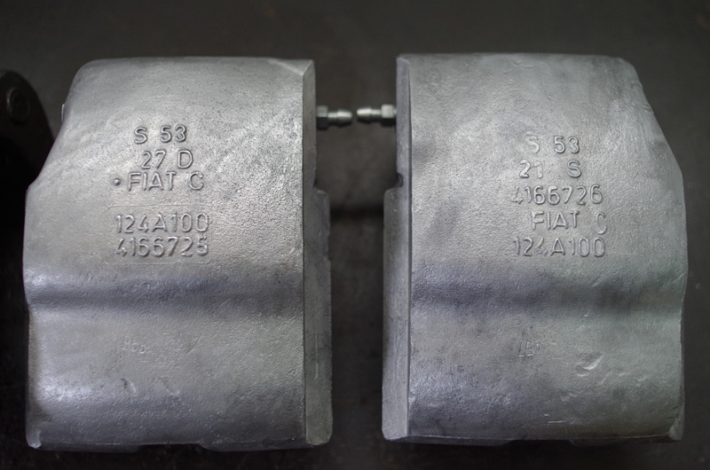

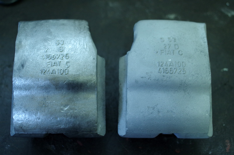

Сами суппорта отпескоструил, но вот потом встала дилемма, т.к. алюминий после пескоструйки очень быстро окисляется на воздухе в силу "шершавости" поверхности. Долго решал чего делать, но потом решил полирнуть металлической насадкой на Дремель, а вот, что получилось:
А вот они же изначально:

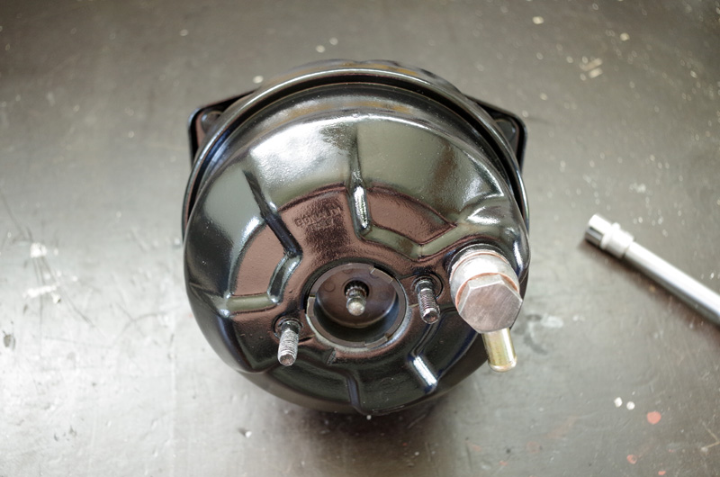

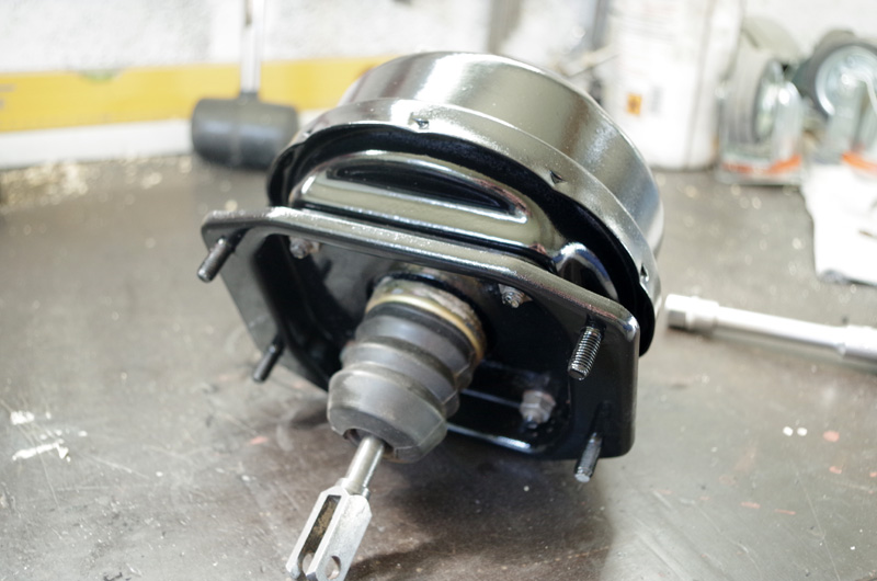

Postby LevS » Thu May 18, 2017 7:21 pm
Вакуумник был отпескостроен и покрашен еще ранее, и мог быть замечен внимательным читателем уже в установленном виде. Но тут наткнулся на его фотографии до установки и решил выложить, раз руки дошли до восстановления тормозов в целом:

LevS wrote:Высверлил как смог аккуратно, но на одном слегка зацепил нижний конус (запорный)...надеюсь, обойдётся.
Я в последнее время перестал их высверливать. Навариваю на верхний край штуцера гайку и пока все "горячее" выкручиваю воротком. Так надежнее получается.
LevS wrote:Поршни - под замену, сильный рытвины от коррозии. В магазине по каталогу нашли аналог, который ставился на более поздних суппортах ATE на кучу разных авто, но если размеры совпадают (диаметр 48мм, высота 50мм), то вот днище и верх - различен
На характеристики торможения это, вроде, не должно повлиять.
Да, согласен, если позволяет ситуация - то нужно приваривать гайку. Самый надежный вариант сохранить резьбу.
Я тоже так думаю, но проблем при установки на них пыльника - прибавилось! :wink:

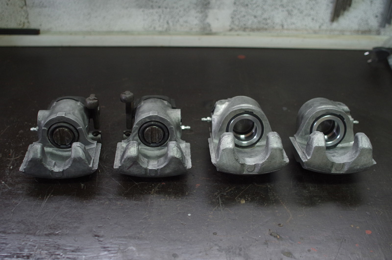

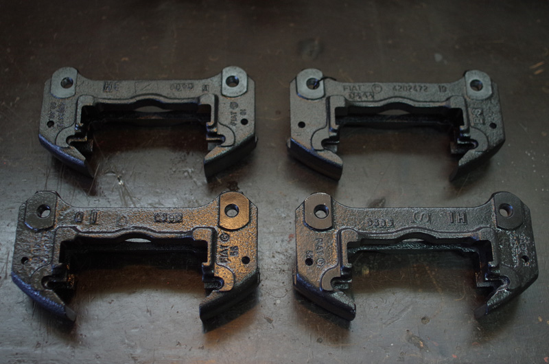

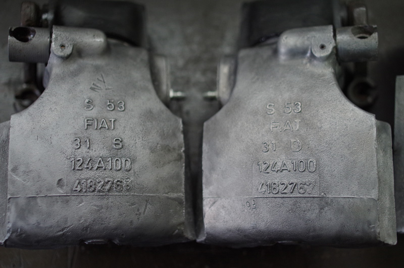

Переборка суппортов подошла к концу! Итак, список проделанных работ: пескоструйная обработка, полировка дремелем поверхностей (для защиты от окисления), чистка внутренних полостей, хоннинговка цилиндров, замена поршней на передних суппортах, замена всех резинок, восстановление (прогонка) всех резьбовых соединений, новые прокачные штуцера, смазка.

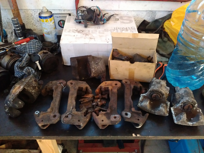

Вот, собственно говоря, суповой набор тормозов, который мне достался:
После переборки. Нет уверенности в одном из передних суппортов из-за испорченной резьбы при высверливании прокачного штуцера. Установка и прокачка покажет, если усилия остатков резьбы хватит для герметизация, то считай повезло! Если нет, то опробую вариант перехода на больший штуцер (с М8 на М10).
В связи с неоригинальным поршнем пришлось помучиться с установкой пыльников, т.к. отсутствует сужение верхней части и значительно сокращает доступ для установки пыльника на внутреннюю часть (ну совсем мало место остается, всё впритык!). Также пришлось подрезать бортик для более узкого паза на поршне (сравнительные картинки в предыдущем посте).
С задними суппортами есть один, но важный момент! Задние тормоза имеют встроенную систему ручного тормоза и требуют ввинчивания поршня при той же замене колодок, но есть один ньюанс, который требуется учитывать: в поршнях есть два паза - один широкий центральный, другой узенький. Так вот пазы должны быть горизонтально установлены относительно уровня автомобиля, а узкий паз должен располагаться сверху. Без учета этого возникают трудности с прокачкой и дальнейшей работы ручника!

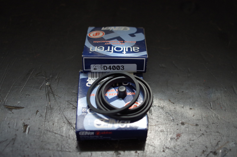

Используемые ремкоплекты, качеством доволен:

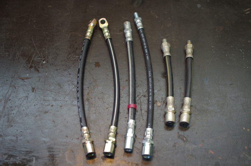

Вчера начал сборку тормозной системы. Проблемы меня преследовали на каждом шагу! Проблемы начались на этапе закупок.
Комплект шлангов (разных производителей, заказывал то, что было у них на складе). Не удивляйтесь, что их 6! Это я не доглядел. 6-ой шланг идёт на сцепление...а оно у меня еще тросиковое. Купил лишнего.

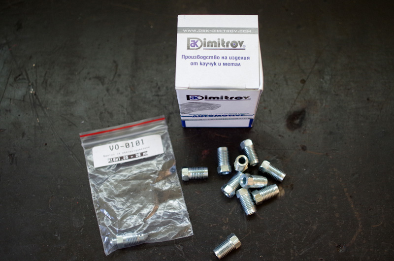

Гайки тормозных трубок от болгарского производителя (пловдивского), изумительного качества, но цена не низкая - 1евро/штука. Производят кучу всякой мелочи из металла, пластика и резины, имеют свой интернет-магазин и привозят по стране на следующий день.

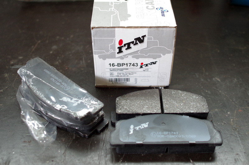

Купил передние колодки из наличия, а задние пришлось заказывать из Европы. Вовремя не привезли и это стало очередной причиной невозможности собрать суппорта под ключ. А буквально вчера нашел маленький магазин по машинам из времён социализма, где есть, в том числе, задние колодки устанавливались на какие-то югославские или польские Фиаты! Передние колодки "местной марки ITN", по факту - made in China, но качество на ощупь ОЧЕНЬ приятное и обработка на высоте!

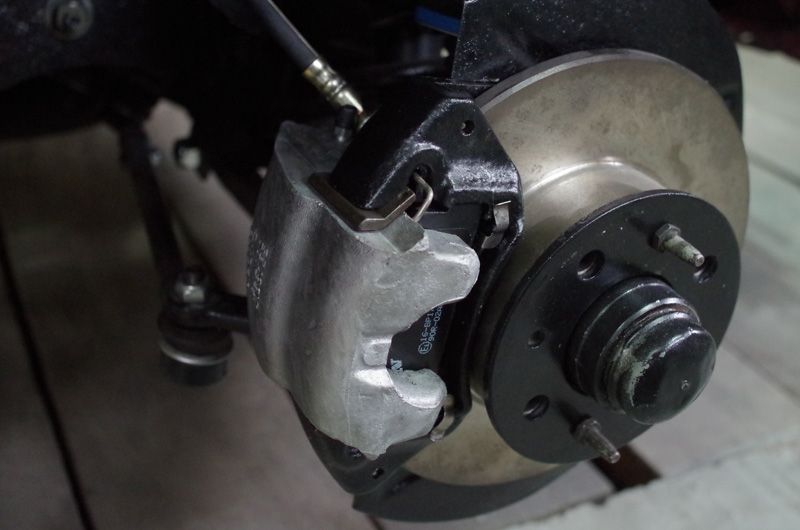

Всё пошло не так и потрачено кучу времени из-за проблем и недочётов во время сборки, как-никак после разборки прошли годы и уже детали подзабылись. В результате дособрать удалось только один правый передний суппорт. И то, пришлось снимать-ставить 3 раза!
Первый раз получилось, что перепутал местами внешнюю (узкую) и внутреннюю (широкую) пружинную пластину колодок - на фото именно НЕ ПРАВИЛЬНО! А второй раз закрутил болты крепления к кулаку и....заклинило диск! И оказалось, что передние и задние болты разные по длинне! Разница? Полтора витка :roll:
Ну а главной кульминацией стало - до конца сорванная резьба прокачного штуцера переднего левого тормозного суппорта. Попытка перейти на штуцер М10 (заранее купленный) пока успехом не закончилась. Сломался метчик на середине резьбы! Проблема в том, что по номиналу диаметр отверстия должен составлять 8,75мм! Конечно же у меня нет такого сверла и решил пробовать с 8,5мм...поеду покупать новый метчик! Дайте совет, продолжать мучаться с 8,5мм или рассверлить до 9мм и не забивать голову?
Как-то оно так. К следующему подходу буду более подготовлен! 8)

LevS wrote:Всё пошло не так и потрачено кучу времени из-за проблем и недочётов во время сборки, как-никак после разборки прошли годы и уже детали подзабылись. В результате дособрать удалось только один правый передний суппорт. И то, пришлось снимать-ставить 3 раза!
Первый раз получилось, что перепутал местами внешнюю (узкую) и внутреннюю (широкую) пружинную пластину колодок - на фото уже правильно! А второй раз закрутил болты крепления к кулаку и....заклинило диск! И оказалось, что передние и задние болты разные по длинне! Разница? Полтора витка :roll:
